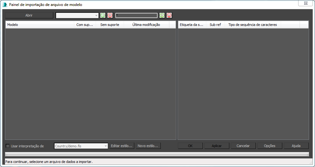

Painel de importação de arquivo modelo MX
Permite importar dados de sequência com base em MX 3D em Civil View.
Os arquivos de modelo têm extensão *.fil.
Este painel fornece uma interface de Civil View diretamente em um projeto MX. As alterações executadas nos modelos de projeto em Mx podem ser instantaneamente refletidas em uma visualização de modelo Civil View sem a necessidade de utilizar os formatos de arquivo. A sequência original Mx e os nomes de modelo são retidos com os objetos Civil View derivados de dados importados. Você pode manter uma relação entre o Civil View e arquivo modelo Mx. Para não precisar reconstruir o modelo de visualização quando ocorre uma alteração de projeto, use a função de Atualização do Civil View para atualizar o modelo do Civil View quando o modelo MX for alterado.
Dica: Consulte Valores de deslocamento global do Civil View antes de importar dados do MX.
Consulte Painel Gerenciador de objeto importado para obter informações sobre como atualizar automaticamente uma visualização do Civil View após alteração de projeto no MX.

Interface
Abrir
Clique para abrir uma caixa de diálogo de arquivo e procurar o arquivo MX que você deseja usar.
Observações importantes
  1. Em Civil View, não é possível abrir um arquivo mdoelo Mx que esteja atualmente aberto no Mx.
  2. As sequências MX que contêm descontinuidades são importadas como objetos de forma única que contêm várias splines.
  3. Importe somente sequências que provavelmente fazem parte da visualização. Importar sequências MX que não são necessárias para fins de visualização irá diminuir o desempenho do 3ds Max. É sempre possível importar sequências MX adicionais em uma etapa posterior.
  4. Todos os níveis nulos encontrados em sequências MX importadas são convertidos para um nível de 0.000.
  5. O Civil View lembra quais sequências MX foram importados em cada cena, impedindo que a mesma sequência seja importada mais de uma vez.
[opções de seleção]
Este grupo de controles fornece opções de filtragem para ajudar a selecionar partes de um ou mais modelos.
[lista suspensa tipo de sequência]
Permite escolher Todas as sequências (o padrão) ou um dos determinados tipos de sequência particulares disponíveis no modelo ativo.
[botão de marca de seleção]
Clique para selecionar as sequências que coincidem com sua escolha na lista suspensa.
[botão X]
Clique para cancelar a seleção de sequências selecionadas.
[campo curinga]
Permite restringir a seleção de sequências inserindo uma expressão curinga. Padrão = * (selecionar todas).
Também é possível usar a lista de conteúdo do arquivo para selecionar sequências individualmente ou clicar com o botão direito do mouse na lista para exibir um menu com outras opções de seleção.
[botão sinal mais]
Clique para selecionar as sequências que coincidem com o campo curinga.
[botão sinal menos]
Clique para cancelar a seleção das sequências que coincidem com o campo curinga.
[lista de modelos]
Lista os modelos no projeto MX. Clique em um modelo para realçá-lo. Somente é possível realçar um modelo de cada vez, embora você possa selecionar sequências de vários modelos antes de terminar de usar o painel Importação de arquivos modelo.
[lista de conteúdo do arquivo]
Lista as sequências contidas no modelo realçado, por etiqueta. Essa lista também mostra o tipo de string e o número de pontos. No caso de sequências de triangulação, o número de triângulos encontrados em cada sequência também é exibido.
