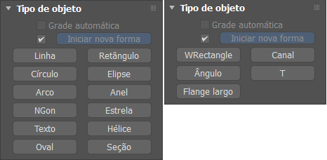

Iniciar Nova Forma
Uma forma pode conter um spline único ou pode ser uma forma composta contendo várias splines. É possível controlar o número de splines em uma forma utilizando o botão de Iniciar Nova Forma e marcar a seleção da implementação do Tipo de Objeto.
A caixa de seleção localizada junto ao botão de Iniciar Nova Forma determina quando novas formas são criadas. Quando a opção está ativada, o 3ds Max cria um novo objeto de forma para cada spline criado. Quando desativado, os splines são adicionados para a forma atual até que você clique no botão Iniciar Nova Forma.
Os botões da Seleção de Formato
Permite especificar o tipo de forma a ser criado.
