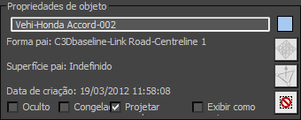

Grupo de Propriedades de objeto
Quando você selecionar um objeto único, este grupo fornece informações sensíveis ao contexto sobre o objeto selecionado. O tipo de informação exibido depende da categoria do objeto, mas sempre inclui a data e a hora em que o objeto foi criado, importado ou atualizado pela última vez.
Se você selecionar vários objetos, o nome, o pai e a data não estarão disponíveis, mas os outros controles estarão disponíveis dependendo da categoria do objeto.
[nome]
Exibe o nome de uma determinada seleção. É possível renomear o objeto usando este campo de texto.
Não está disponível se você tiver selecionado mais de um objeto.
[amostra de cor]
Clique para alterar a cor da estrutura de arame do objeto.
Forma pai
Mostra o nome da forma pai.
Superfície pai
Mostra o nome da superfície pai, se houver uma.
Data de criação
Exibe a data na qual o objeto foi criado.
Remover suavização
Clique para remover a suavização da superfície da seleção.
Inverter normais
Clique para inverter normais de superfície na seleção.
Pode ser útil para editar superfícies de terreno importadas, que às vezes podem estar voltadas na direção errada.
Excluir objetos selecionados
Clique para excluir os objetos selecionados.
Ocultas
Quando ativado, oculta a seleção.
Congelado
Quando ativado, congela a seleção.
Projeta sombras
Quando ativado, os objetos projetam sombras.
Esta opção está normalmente ativada mas, em alguns casos, a sua desativação pode reduzir o tempo de renderização.
Esta opção não está disponível para objetos de marcas viárias, que não devem projetar uma sombra na superfície da rodovia abaixo.
Exibir como caixa
Quando ativado, exibe a seleção como caixas delimitadoras.
