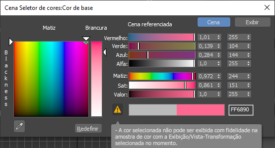

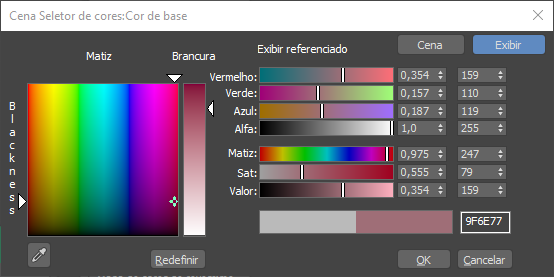

Há duas versões do Seletor de cores. A versão que você vê depende da cor que está editando:
O diálogo mostra três diferentes modelos de seleção de cores. Podem-se usar os controles de qualquer modelo para definir uma cor. Ao se ajustarem os controles de um modelo de cor, os controles dos outros dois modelos alteram-se para corresponder. Os três modelos de cor são:
Quando o usuário utiliza o gerenciamento de cores com base em OCIO e define as cores no espaço de Cena, os controles deslizantes indicam as cores que não podem ser reproduzidas na sua tela usando listras pretas. Também é possível selecionar essas cores, e a exibição mostrará a cor de tela mais próxima possível. Além disso, é exibido um símbolo de aviso — passe o cursor do mouse sobre o ícone para ver se a cor está fora da gama de exibição, da gama de renderização ou de ambas.

Interface
Matiz/Negro
Selecione uma cor clicando em qualquer lugar na caixa. Para alterar o matiz sem afetar o negro ou vice-versa, arraste o ponteiro ao longo do lado superior ou esquerdo da caixa.
Brancura
A barra vertical à direita controla a quantidade de branco. A cor definida pelos ponteiros da matiz e negro é exibida no topo da barra e o branco puro na parte inferior. Arraste o ponteiro de branco para baixo para clarear a cor adicionando branco.
Vermelho, Verde e Azul
Quando um controle deslizante vermelho, verde ou azul está totalmente à esquerda, seu campo numérico contém 0, ou seja, a cor controlada por ele não é utilizada. Com o controle deslizante totalmente à direita, é usado o valor máximo da cor em questão.
Os controles giratórios à direita de cada controle deslizante são outra forma de configurar o componente vermelho, azul ou verde.
As cores nos controles deslizantes mudam para mostrar uma aproximação do que a cor resultante será se mover o controle deslizante para aquela localização, sem ajustar qualquer outro parâmetro de cor.
Matiz
Define a cor pura. O posicionamento do controle deslizante totalmente para a esquerda fornece vermelho puro. Ao arrastar o controle deslizante para a direita, move-se através do espectro de vermelho, amarelo, verde, ciano, azul, magenta e novamente para a cor vermelha.
Sat (Saturação)
Define a pureza ou força da cor. Uma cor fraca, com uma saturação perto de 0, é opaca e cinza. Uma cor com alta saturação é muito forte e pura.
Valor
Define o brilho ou escuridão de uma cor. Valores baixos escurecem a cor para o preto. Valores altos clareiam a cor para o branco. Um valor intermediário oferece a cor definida somente por matiz e saturação.
Saída de cor
O par de amostras de cor abaixo do controle deslizante de Valor permite comparar a nova cor, mostrada à direita, com a cor original, à esquerda.
Caixa hexagonal
A caixa de texto à direita das amostras de Saída de cor mostra a trinca RGB da cor do espaço de exibição em formato hexadecimal. Você pode substituir o valor aqui, se souber o valor hexadecimal da cor de exibição desejada. É possível inserir valores nos seguintes formatos:
