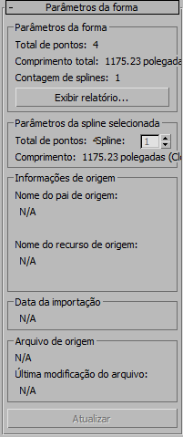

Exibe informações sobre os objetos de forma importados e permite atualizar uma forma.
Para compreender as informações exibidas nessa implementação, você deve entender a diferença entre formas e splines na terminologia do 3ds Max.
Grupo Parâmetros de forma
Fornece um relatório sobre os atributos da forma selecionada:
O número total de pontos (vértices) na forma.
O comprimento total de todas as splines na forma selecionada.
O número de splines na forma selecionada.
- Exibir relatório detalhado
- Clique para exibir um relatório detalhado que lista os valores de coordenadas para cada vértice na forma selecionada. É possível imprimir o relatório.
Grupo Parâmetro da spline selecionado
Fornece um relatório sobre os atributos da spline selecionada. Os campos mostram o comprimento da spline e o número de pontos (vértices) que ela possui.
- Spline
- Esse controle giratório estará ativado se a forma incluir mais de uma spline. Use para selecionar splines individuais dentro da forma.
Informações sobre a origem do grupo
Exibe informações sobre a origem da forma.
- Nome principal de origem
- Exibe o modelo de origem, o site, a obra linear, ou nome de camada. Normalmente, é o nome de um Modelo 12d ou MX, um corredor ou site do Civil 3D ou uma camada do AutoCAD ou do MicroStation.
- Rótulo de recurso de origem
- Exibe a sequência de caracteres de origem ou linha do recurso de legenda. Normalmente, é uma etiqueta de cadeia de Modelo 12d ou MX ou de Linha de recurso do Civil 3D.
Data de grupo importado
Mostra a data e a hora em que o objeto foi criado.
Grupo de Arquivos de origem
- [nome do arquivo de origem]
- Exibe o nome do arquivo de origem.
- Último arquivo modificado
- Exibe a data na qual o arquivo de origem foi atualizado pela última vez.
Se esta data for posterior à data em que o objeto foi importado, o objeto selecionado pode estar fora de sincronia com os seus dados de desenho originais atuais.
Este valor estará em branco se o arquivo de origem não puder ser encontrado.
- Atualizar
- Atualiza a forma usando o arquivo de fonte original. Consulte Atualização de objetos para mais detalhes.
Não está disponível se o arquivo de origem original não estiver mais localizado no caminho original.
