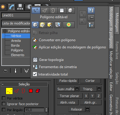

Interface
Painel Modelagem de polígonos na faixa de opções minimizada
Painel Modelagem de polígonos na faixa de opções maximizada, com expansão
Painel flutuante Modelagem de polígonos, com expansão

Nota: Quando a faixa de opções é maximizada ou o painel Modelagem de polígonos flutua, os seguintes controles aparecem na expansão do painel Modelagem de polígonos.
Retrair pilha
Igual à opção Recolher tudo: contrai toda a pilha do objeto selecionado para um objeto editável que conserva o efeito cumulativo dos modificadores recolhidos sobre o objeto base. Consulte Retração da pilha.
É possível usar as Ferramentas de modelagem de grafite com um objeto que resulte de retração da pilha somente se for um polígono editável.
Converter em polígono
Converte o objeto em formato de polígono editável e alterna para o modo Modificar.
Essa é a maneira mais rápida para começar a usar as Ferramentas de modelagem de grafite em um objeto.
Aplicar edição de modelagem de polígono
Aplica o modificador de Editar polígono ao objeto e alterna para o modo Modificar.
Gerar topologia
Abre a caixa de diálogo Topologia com as ferramentas para ajustar a criação geométrica do objeto.
Ferramentas de simetria
Abre a caixa de diálogo Ferramentas de simetria com controles para criar modelos simétricos.
Interatividade total
Alterna o nível de feedback para o QuickSlice e ferramentas de corte, bem como todas as caixas de diálogo Parâmetros e caddies. Disponível com objetos de polígono editável, mas não o modificador Edit Poly.
Quando ativado (padrão), o 3ds Max atualiza a viewport em tempo real à medida que o mouse é usado para manipular a ferramenta ou alterar um parâmetro numérico. Com o corte e QuickSlice interatividade completa, quando estiver desativado, somente a linha elástica é visível até que você clique. De forma similar, com parâmetros numéricos em caddies, o resultado final é visível somente quando você soltar o botão do mouse após alterar a configuração.
O estado de toda a interatividade não afetam a mudança de um parâmetro numérico do teclado. Esteja ele ativado ou não, a configuração só tem efeito quando você sai do campo ao pressionar a tecla Tab ou Enter, ou ao clicar em outro controle na caixa de diálogo.
