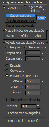

Interface
  • Viewports Com essa opção selecionada, a implementação afeta o modo como as superfícies no objeto NURBS são exibidas interativamente em viewports, inclusive viewports sombreadas, e pelo agente de renderização de visualização.
    As configurações de superfície de Viewports também são usadas quando se aplica um modificador de malha, como Seleção de malha, ao objeto NURBS. Isso é importante porque o modificador pode afetar a geometria da cena.
  • Agente de renderização Com essa opção selecionada, a implementação afeta o modo como as superfícies no objeto NURBS são exibidas pelo agente de renderização.
O próximo grupo de botões permite escolher as partes da geometria afetadas pelas configurações de aproximação de superfície.
Superfície base
As configurações afetam toda a superfície. Essa é a opção padrão.
Aresta de superfície
Ative para definir valores de aproximação para arestas de superfície de suavização definidas ao recortar curvas. Com o Bloqueio desativado, os valores de superfície e suavização de serrilhado de aresta são independentes.
Para superfícies no nível de objeto, essa opção não está disponível a menos que Bloquear (descrito abaixo) esteja desativado.
Superfície deslocada
Ative para definir uma terceira definição de aproximação independente para superfícies às quais tenha sido aplicado um Mapa de deslocamento. Somente disponível quando a opção Agente de renderização é escolhida.
O uso de uma configuração de predefinição de aproximação (na caixa de grupo Predefinições) deve fornecer resultados mais rápidos para superfícies deslocadas.
Bloquear
(para superfícies de nível de objeto somente) Bloqueia as configurações de Superfície base para as configurações de Aresta de superfície. Em outras palavras, superfícies e arestas de superfície têm uma configuração de suavização relacional, a menos que a opção Bloquear esteja desativada. Padrão=ativado.

Grupo Método de suavização
Os controles desse grupo afetam a exibição da superfície NURBS em viewports se você tiver escolhido as Viewports acima, ou pelo agente de renderização, se tiver escolhido o Agente de renderização acima. Você pode escolher entre cinco algoritmos. Cada um aproxima superfícies NURBS suavizando-as de forma diferente.
Em termos gerais, se os valores predefinidos que você escolheu derem bons resultados, não é necessário ajustar os controles nessa implantação. Ajuste-os se você tiver problemas com a alternativa de predefinição.
