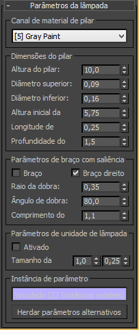

Implementação Parâmetros de lâmpada
Fornece controles para objetos de coluna de lâmpada.
Em geral, ao utilizar o Editor de estilo de posicionamento de objetos Para inserir uma série de objetos paramétricos em um único elemento SOS, os objetos são vinculados como instâncias. Isso significa que a alteração de qualquer um dos seguintes parâmetros afeta a todos os objetos no conjunto. Para desvincular tais casos, consulte o tópico parâmetro instâncias.
Canal de material de pilar
Por padrão, as colunas de lâmpada paramétrica do Civil View usam o material CivilViewObjects. Esta lista permite escolher qual canal de material dentro deste material deve ser usado para representar a superfície da coluna.
Grupo Dimensões do pilar
Altura do pilar
A altura do objeto da coluna de lâmpada.
Diâmetro superior/diâmetro inferior
O diâmetro do tubo do pilar acima e abaixo da parte cônica.
Altura inicial de conicidade/Longitude de conicidade
A posição e a altura da parte cônica da coluna.
Profundidade base
A profundidade do objeto da coluna da lâmpada no solo.
Nota: Para maior clareza, esta parte do objeto não é exibida em viewports de estrutura de arame.
Grupo de parâmetros do braço saliente
Braço esquerdo/braço direito
Quando ativado, é exibido o braço correspondente da coluna da lâmpada.
É possível alterar, a qualquer momento, uma coluna de lâmpada paramétrica de braço único para braço duplo ou vice-versa.
Raio de curvatura
O raio de curvatura do tubo entre o poste e o braço da coluna da lâmpada.
Ângulo de curvatura
O ângulo da curvatura entre o poste e o braço da coluna da lâmpada.
Comprimento do braço
O comprimento dos braços da coluna da lâmpada.
Grupo de parâmetros de cada lâmpada
Lâmpada acesa
Quando ativada esta opção, a lâmpada parece estar iluminada. Nenhuma luz é realmente projetada, mas a origem da luz utiliza irradiação para que pareça estar mais claro.
Tamanho da lâmpada (X/Y)
Definir a largura e o comprimento de cada lâmpada na extremidade dos braços da coluna da lâmpada.
Grupo Parameter Instancing
Permite que os parâmetros de uma coleção de objetos do mesmo tipo básico seja compartilhado ou instanciado.
Consulte Instância de parâmetro para obter mais detalhes.
