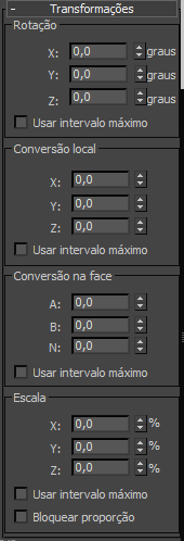

Implementação Transformações
As configurações na implementação de transformação permitem aplicar deslocamentos aleatórios cada objeto duplicado. Os valores nos campos de transformação especificam um valor de deslocamento máximo que é aplicado automaticamente com um valor positivo ou negativo a cada cópia. Portanto, se você definir um ângulo de rotação de 15 graus, as cópias são rotacionadas aleatoriamente de – 15 para + 15 graus. Por exemplo, uma cópia pode ser rotacionada 8 graus, outra – 13, outro 5, e assim por diante. Você pode usar as configurações de transformação com ou sem um objeto de distribuição. Quando não houver uma distribuição, é necessário ajustar a configurações de Transformação para ver as cópias.
Grupo de rotação
Especifica os deslocamentos de rotação aleatória.
Graus X, Y, Z
Insira o número máximo de deslocamento rotacional aleatório que você deseja sobre o eixo X, Y ou Z de cada cópia.
Uso de intervalo máximo
Quando ativado, força todas as três configurações para coincidir com o valor máximo. As outras duas configurações são desativadas e o parâmetro que contém o valor máximo permanece ativo.
Grupo de conversão de local
Especifica a conversão das cópias ao longo de seus eixos locais.
X, Y, Z
Insira o número máximo de movimento aleatório desejado ao longo do eixo X, Y ou Z de cada cópia.
Grupo de conversão em faces
Permite especificar a conversão das duplicações ao longo de coordenadas de face baricêntrica da face associada no objeto de distribuição. Estes parâmetros não têm efeito se você não estiver utilizando um objeto de distribuição.
A, B, N
Os primeiros dois parâmetros especificam as coordenadas baricêntricas na superfície da face, enquanto a configuração N define o deslocamento ao longo da normal da face.
Escalação de grupo
Permite especificar a escala de cópias ao longo de seus eixos locais.
X, Y, Z %
Especifica a porcentagem de escala aleatória ao longo do eixo X, Y ou Z de cada cópia.
Quando ativado, força todas as três configurações para coincidir com o valor máximo. As outras duas configurações são desativadas e a única contendo o valor máximo permanece ativa.
Bloquear proporção
Quando ativado, mantém a relação de largura/altura original do objeto de origem. Normalmente, isto fornece dimensionamento uniforme das cópias. Quando o Bloqueio de proporção estiver desativado, e quaisquer de X, Y e Z, as configurações contêm valores maiores do que 0, o resultado é uma escala não uniforme de cópias, porque os valores representam deslocamentos aleatórios de escalas nas direções positiva e negativa.
