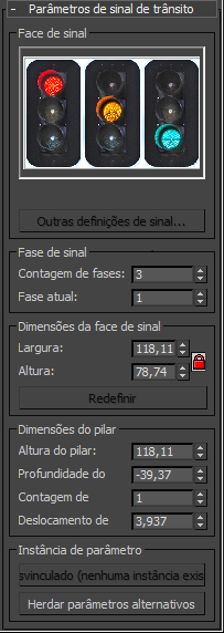

Grupo de Face do Sinal
[visualização]
Exibe uma visualização em miniatura do bitmap da face do sinal.
[nome]
Exibe o nome do estilo de sinal de trânsito.
Outras definições de sinal
Clique para exibir uma caixa de diálogo Selecionar sinal, que permite selecionar outra definição de objeto de sinal em qualquer Kit de recursos Civil View ativo.
Grupo de Fase de Sinal
Os sinais de trânsito paramétricos no Civil View usam um único mapa de face de sinal, que em um número de segmentos horizontais separados. Ao variar as coordenadas de textura da geometria de face do sinal, Civil View exibe somente um destes segmentos em qualquer momento. Isso permite alternar entre segmentos de bitmap para criar a ilusão de que o sinal está mudando. É possível animar os parâmetros.
Bitmap com três fases de um sinal de trânsito padrão
Esta técnica pode ser utilizada para representar um sinal que usa conteúdo de face de sinal dinâmico; por exemplo, sinais de mensagem variada e sinais de matriz.
Contagem de fase
Define o número de segmentos para dividir o bitmap de face.
Fase atual
Define o segmento do bitmap da face de sinal que é exibido atualmente.
Grupo de Dimensões de Face de Sinal
Largura / Altura
Defina o tamanho de uma única face de sinal.
Por padrão, esses valores derivam do arquivo INI da Biblioteca de Sinais do Civil View para o objeto selecionado.
  • [Bloquear] Quando ativado, restringe os valores de Largura e Altura, para que o sinal mantenha uma proporção consistente.
Redefinir
Redefine as dimensões do sinal de face para aqueles especificados no arquivo INI original.
Grupo Dimensões do pilar
Altura do pilar
Define a altura dos pilares a partir do nível do chão até a parte superior do sinal de face.
Por padrão, este valor é derivado do arquivo INI da Biblioteca de Sinais do Civil View.
Profundidade base
Define a profundidade das pilares de suporte abaixo do nível do solo.
Nota: Para maior clareza, esta parte do objeto não é exibida em viewports de estrutura de arame.
Contagem de publicação
Define o número de pilares que suportam a face do sinal.
Aresta de deslocamento
Define o deslocamento dos pilares a partir das arestas exteriores da face do sinal. Quando o sinal só tem um pilar, o Civil View ignora este valor.
Grupo Parameter Instancing
Permite que os parâmetros de uma coleção de objetos do mesmo tipo básico seja compartilhado ou instanciado.
Consulte Instância de parâmetro para obter mais detalhes.
