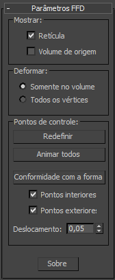

Implementação de Parâmetros de FFD
Exibir grupo
Afeta a exibição da FFD nos viewports.
Retícula
Desenha linhas que ligam os pontos de controle para criar uma grade.
Embora os viewports possam às vezes ser complexos quando estas linhas são desenhadas, ele ajuda a visualizar a retícula.
Volume de origem
Exibe os pontos de controle e retícula em seus estados não modificados.
Quando o nível de seleção de retícula está ativo, isso ajuda a posicionar o volume de origem.
Dica: Para ver quais pontos estão no volume de origem (e, portanto, serão deformados), desative temporariamente o modificador clicando no ícone de lâmpada na visualização da pilha do modificador para desativá-lo.
Deformar grupo
  • Somente no volume(O padrão). Deforma vértices que estão dentro do volume de origem.
  • Todas as vértices Deforma todas as vértices, independentemente se elas estão dentro ou fora do volume de origem.
    A deformação fora do volume é uma extrapolação contínua da deformação dentro do volume. A deformação pode ser extremo para pontos distantes da origem da treliça.
Grupo Pontos de controle
Redefinir
Retorna todos os pontos de controle às posições originais.
Animar todos
Atribui Controladores Point3 para todos os pontos de controle, de modo que eles fiquem imediatamente visíveis no Track View.
Por padrão, os pontos de controle de uma retícula de FFD não aparecem no Track View porque elas não possuem controladores atribuídos. Mas quando um ponto de controle é animado, um controlador é atribuído a ele, tornando-o visível no Track View. Com o Animar todos, você pode adicionar e excluir chaves e realizar outras operações chave.
Conformidade com a forma
Move cada ponto de controle de FFD para a interseção do objeto modificado com uma linha reta estendendo desde o centro do objeto até a localização original do ponto de controle, com uma distância de deslocamento especificada pelo Controle giratório de deslocamento.
Nota: Conformidade com a forma funciona melhor com formas comuns, como primitivas. Ela é menos eficaz se o objeto tiver faces degeneradas (longas, finas) ou arestas angulosas. Todos os controles estão indisponíveis com formas, porque não há faces com as quais fazer interseções.
Pontos interiores
Somente os pontos de controle dentro do objeto são afetados por Conformidade com a forma.
Pontos exteriores
Somente os pontos de controle fora do objeto são afetados por Conformidade com a forma.
Deslocamento
A distância na qual os pontos de controle afetados pela opção Conformidade com a forma são deslocados da superfície do objeto.
Sobre
Exibe uma caixa de diálogo com direitos autorais e informações de licenciamento.
