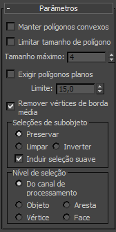

Interface
Implementação Parâmetros
Manter polígonos convexos
Não realiza a união por arrestas se o polígono resultante não for convexo. "Convexo" significa que é possível conectar dois pontos quaisquer no polígono com uma linha que não passa por fora do polígono. Um polígono não é convexo quando se consegue desenhar uma linha entre os vértices e essa linha se situa fora do polígono.
Problemas que podem ocorrer com polígonos não convexos incluem o fato de as alterações na geometria do objeto de entrada poderem resultar em uma topologia diferente após a transformação em polígono. Por exemplo, em uma caixa, ao arrastar um dos cantos superiores pelo centro da face superior, a caixa se torna não convexa. A transformação em polígono encara isso como dois triângulos ao invés de um quadrado e o número de pontos no resultado se altera.
Tamanho do polígono limite
Limita o número de lados de um polígono, havendo uma melhor definição da superfície. Por exemplo, para criar uma polimalha de triângulos e quadrados ou uma polimalha composta por todos os triângulos, em vez de unir mais de dois triângulos para formar pentágonos, hexágonos e assim por diante.
Tamanho máximo
O número máximo de lados de um polígono.
Requerer polígonos planos
Cria polígonos compostos por superfícies planas. Não une faces ao longo de uma borda se a borda tem um ângulo mais agudo do que o limite listado.
Limite
Controla o limite do ângulo entre os planos poligonais.
Remover vértices de ponto de borda médio
Elimina as divisões resultantes de interseções com arestas invisíveis.
Grupo Seleções de subobjetos
Estas opções controlam a seleção de subobjetos.
  • Preservar (o padrão). Passa a seleção de subobjeto para o alto da pilha. Por exemplo: um objeto foi convertido em uma malha editável e, em seguida, seleciona-se um polígono e, depois, ao aplicar Transformar em polígono, o polígono permanece selecionado.
  • Apagar Apaga a seleção de subobjeto e, com isso, não há nada selecionado.
  • Inverter Inverte a seleção de subobjeto. Todos os Subobjetos não selecionados no momento são selecionados, e todos os objetos selecionados no momento são desmarcados.
Incluir seleção suave
Afeta a ação das funções de subobjeto Mover, Rotacionar e Dimensionar. Quando essas funções estão ativadas, o 3ds Max aplica uma deformação de curva spline para os vértices desmarcados ao redor do subobjeto selecionado transformado. Isso fornece um efeito semelhante a um magneto, com uma esfera de influência ao redor da transformação. Utilize essa função para preservar a seleção suave a partir de baixo. Por exemplo, se o uso da seleção suave está ativado ao selecionar vértices em uma malha editável, e se aplicar Transformar em polígono com Incluir seleção suave, a mesma seleção suave será aplicada aos vértices da polimalha. Padrão=ativado.
Para obter mais informações, consulte seleção suave de implementação.
Grupo Nível de seleção
Estas opções definem o nível de seleção do subobjeto para passar a frente do resto da pilha.
  • Do canal utiliza o equivalente de tudo que o objeto de entrada usa (o nível de patch se torna nível de face e assim por diante). Por exemplo, quando se cria uma caixa, ela é convertida em uma malha editável no modo de face e se aplica o modificador Transformar em polígono, o 3ds Max passa a seleção de subobjeto no modo de face para cima na pilha. O modificador Transformar em poligonal leva em conta a seleção de face de subobjeto e seleciona os polígonos que derivam da seleção de face.
  • Objeto Utiliza o objeto como o nível de seleção para subir o restante da pilha.
  • Borda Utiliza a borda como o nível de seleção de subobjeto para subir o restante da pilha.
  • Vértice Utiliza o vértice como o nível de seleção de subobjeto para subir o restante da pilha.
  • Face Utiliza a face como o nível de seleção de subobjeto para subir o restante da pilha.
