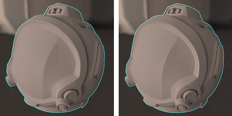

As Normais ponderadas melhoram o sombreamento dos modelos ao alterar as normais do vértice para que sejam perpendiculares aos polígonos planos maiores. Quando utilizado com o modificador de chanfro com segmentos zero, o sombreamento é mesclado entre as faces chanfradas, e não em todo o modelo.
Capacete espacial antes (esquerda) e após o uso do modificador de Normais ponderadas.

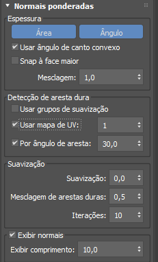

Interface
Grupo Ponderação
- Botão Área
- Ativa a ponderação com base na área da face. Essa configuração pode ser ativada sozinha ou em conjunto com Ângulo.
- Botão Ângulo
- Ativa a ponderação com base no ângulo do canto da face. Essa configuração pode ser ativada sozinha ou em conjunto com Área.
- Usar ângulo de canto convexo
- Permite utilizar um ângulo convexo em cantos côncavos.
- Snap à face maior
- Permite o cálculo de normais com base somente na face do maior valor de ponderação. Essa configuração fornece diferentes resultados com base na ponderação calculada com base em Área, Ângulo ou ambos.
- Blend
- Define a mesclagem entre normais ponderadas e não ponderadas. O valor 1,0 aplica um cálculo totalmente ponderado.
Grupo Detecção de aresta dura
Esses parâmetros são úteis para calcular novas normais com base em dados de malha existentes, como grupos de suavização, junções UV e ângulos duros.
- Usar grupos de suavização
- Ativa o uso de arestas duras com base em grupos de suavização de face adjacentes.
- Usar mapa UV
- Ativa o uso de arestas duras com base em junções UV do mapa especificado.
- Por ângulo de borda:
- Permite o uso de arestas duras com base no ângulo entre normais de face adjacentes.
Suavização de grupo
- Suavização
- Define a mesclagem entre as opções de ponderação de área ou ângulo. Isso pode resultar em um cálculo um pouco mais lento, porém com melhores resultados. O valor 1,0 aplica um cálculo totalmente suavizado.
- Mesclagem de aresta dura
- Define o valor para o controle da suavização em vértices em arestas duras. Essa configuração está disponível somente se uma ou mais opções de detecção de arestas duras estiverem ativadas.
- Iterações
- Define o número máximo de iterações para o processo de suavização.
- Exibir normais
- Ativa a exibição de normais de vértice na viewport.
- Exibir comprimento
- Define o comprimento do vetor normal do vértice.
