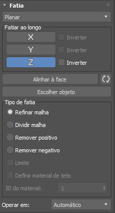

Menu Parâmetros de Segmentação
Menu Tipo de fatia
Selecione o tipo de fatia, Plano ou Radial.
Grupo Fatiar ao longo
Botões X, Y, Z
Fatiam o objeto ao longo dos eixos selecionados.
Inverter (somente tipo Plano)
Quando ativada, essa opção inverte a fatia para o lado oposto do eixo correspondente.
Grupo Fatia radial
Esse grupo só é exibido quando a opção Radial é selecionada como tipo de fatia.
Ângulo 1
Define o ângulo mínimo da fatia radial.
Ângulo 2
Define o ângulo máximo da fatia radial.
Botão Alinhar à face
Seleciona a face usada para alinhar o gizmo.
Botão Redefinir meta-alça
Redefine a meta-alça para sua posição padrão.
Botão Selecionar objeto
Seleciona um objeto de referência na cena.
Grupo Tipo de fatia
A seleção de um tipo de fatia define como o plano de fatias afetará a geometria ao qual foi aplicado.
Refinar malha (somente tipo Plano)
Adiciona novos vértices e bordas ao longo da interseção da geometria com o plano de fatiamento. Faces cortadas pelo plano são subdivididas em novas faces.
Dividir malha (somente tipo Plano)
Adiciona um conjunto duplo de vértices e bordas ao longo do limite do plano, produzindo duas malhas separadas (uma em cada lado do plano de fatias), que você pode modificar. Utilize esta opção para dividir uma malha em duas.
Remover positivo
Remove a parte positiva da malha.
Remover negativo
Remove a parte negativa da malha.
Cobertura
Quando ativada, essa opção fecha automaticamente os furos na malha ao longo das arestas de limite.
Definir material de teto
Quando ativada, essa opção fecha automaticamente os furos ao longo de qualquer aresta de limite definida para ID de material específico.
ID de material
Define o ID de material a ser limitado.
Operar Sobre
Seleciona como a fatia manipula.
  • Automático
  • Polígono
  • Malha
Operar sobre Face x Operar sobre Polígono
