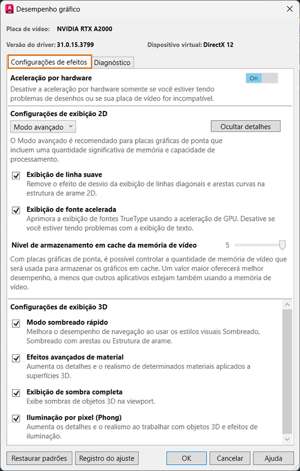

Guia Configurações de efeitos
Exibe opções para a aceleração por hardware, bem como configurações de exibição 2D e 3D.
- Aceleração por hardware
- Permite o uso da aceleração por hardware e proporciona controle de todas as configurações de efeitos disponíveis para o driver atual. Quando desativada, somente a opção exibição de linha suave é ativada, e o modo é alterado para o modo de software padrão.
- Configurações de exibição 2D
- Permite o uso da aceleração por hardware e proporciona controle de todas as configurações de efeitos disponíveis para o driver atual. Quando desativada, somente a opção de exibição de linha uniforme fica ativada.
- Lista suspensa Modo
- Selecione um modo de configuração apropriado com base na placa gráfica. Por padrão, o modo avançado é selecionado para as placas gráficas DirectX 12.
- Modo avançado – Recomendado para placas gráficas de última geração que incluem uma grande quantidade de memória e capacidade de processamento.
- Modo intermediário – Recomendado para placas gráficas de nível intermediário que têm alguma capacidade de processamento, mas uma quantidade limitada de memória.
- Modo básico – Recomendado para placas gráficas de nível básico que têm capacidade de processamento mínima e memória limitada ou nenhuma memória.
- Botão Detalhes
- Controla a exibição das opções 2D. Por padrão, as opções de nível de memória de armazenamento em cache de vídeo e de exibição de linha suave estão recolhidas na exibição. Clique no botão Detalhes para ver essas opções.
- Exibição de linha suave
- Controla o status do efeito de suavização de serrilhado em tela cheia. Essa opção remove o efeito irregular da exibição de linhas diagonais e bordas curvas.
- Exibição de fonte acelerada
- Aprimora a qualidade visual das fontes TrueType usando a aceleração por GPU.
Importante: Desative essa opção se você encontrar problemas com a exibição do texto.
- Nível de armazenamento em cache da memória de vídeo
- Com placas gráficas de última geração, é possível controlar a quantidade de memória de vídeo que será usada para armazenar em cache os gráficos. Um valor maior terá melhor desempenho, a não ser que outros aplicativos também estejam usando a memória de vídeo.
Nota: Recomenda-se que você não use aplicativos de acesso remoto, como o NetMeeting, Área de trabalho remota ou qualquer outro software de emulação do Windows em conjunto com a aceleração por hardware. Isso pode causar falha geral na exibição e instabilidade.
- Configurações de exibição 3D
- Modo sombreado rápido
- Controla se o sistema de gráficos 3D de plataforma cruzada está ativado ou desativado.
- Efeitos de materiais avançados
- Controla o status do efeito de materiais avançados na tela.
- Exibição com Sombra Completa
- Permite que as sombras sejam exibidas na viewport.
- Iluminação por pixel (Phong)
- Permite o cálculo de cores para pixels individuais. Com esta opção ativada os objetos 3D e os efeitos de iluminação aparecem mais suaves na viewport.
- Restaurar padrões
- Redefine os valores para os padrões com base na avaliação do Desempenho gráfico da placa gráfica.
- Registro de ajuste
- Exibe o registro de ajuste que examina o sistema e decide se deve usar a implementação de software ou hardware para recursos compatíveis com ambas. Os recursos que funcionam com seu sistema são ativados e os recursos que podem não funcionar com seu sistema são desativados. Um arquivo de registro exibe os resultados, incluindo informações sobre a placa gráfica.

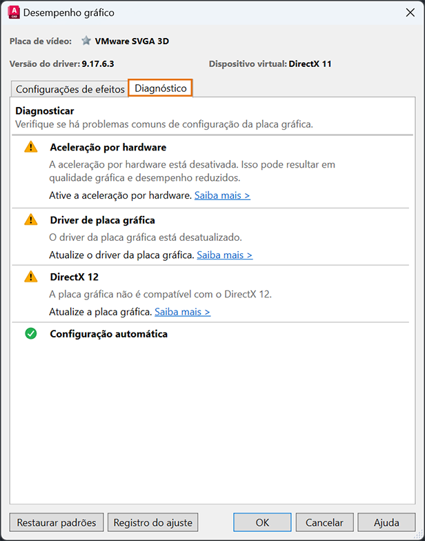

Guia Diagnóstico
Exibe o status da configuração da placa gráfica, ajudando a solucionar problemas de desempenho ou configuração.
Indica que não há problemas de desempenho de gráficos.
Indica o problema e as ações sugeridas para melhorar o desempenho.
- Quando a aceleração por hardware está desativada, isso resultará em menor desempenho.
- Driver de placa gráfica
- Isso indica se o driver de placa gráfica está atualizado.
- Placas gráficas duplas
- No caso de duas placas gráficas, verifique se a placa gráfica de maior desempenho está ativa.
- DirectX 12
- As placas gráficas devem ser compatíveis com o Direct3D Feature Level 12_0 ou superior para oferecer suporte total aos recursos do AutoCAD.
- Exibição de alta resolução
- Quando a placa gráfica não puder oferecer suporte completo à resolução, reduza a resolução ou atualize a placa gráfica.
- Configuração automática
- Verifique se a configuração automática está ativada. Remova a substituição GS_DEVICE ou GFXDX12 para otimizar o desempenho.
