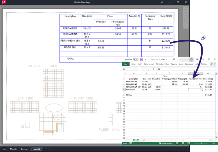

Uma tabela pode ser vinculada aos dados em um arquivo CSV ou Microsoft Excel (XLS ou XLSX). É possível vincular toda uma planilha, uma linha individual, uma coluna, uma célula ou faixas de células ao Excel.
Você pode trazer dados do Microsoft Excel para uma tabela em uma das três seguintes formas:

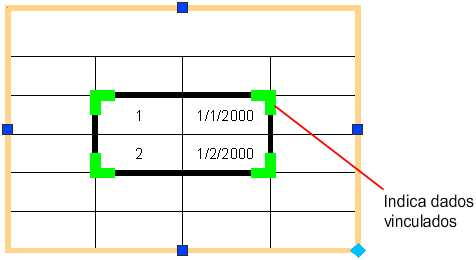

Uma tabela que contém vínculos de dados exibe indicadores em torno das células vinculadas. Se você passar o cursor sobre o vínculo de dados, as informações sobre o vínculo de dados serão exibidas.
