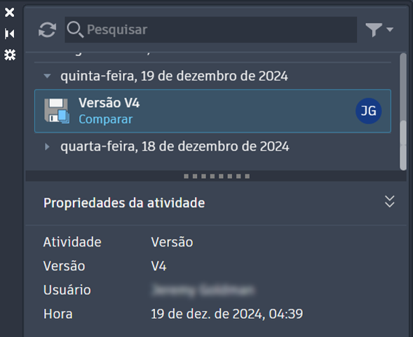

Rastrear e comparar diferentes versões
Quando você usa as Informações de atividade com um provedor de armazenamento na nuvem suportado, como o Autodesk Docs, o Google Drive, o OneDrive, o Box ou o Dropbox, uma nova versão de cada desenho é gravada cada vez que você salvar. Clique em Comparar em cada quadro de versão para comparar versões anteriores e atuais com facilidade.
Nota: Se você tiver uma camada desativada ou congelada no desenho atual, ela não fará parte do resultado da comparação.
Ao selecionar Salvo no filtro Atividades, você pode isolar a atividade da versão. Para filtrar mais, use os filtros Tempo e Usuários.

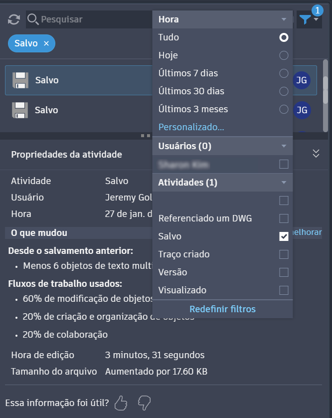

  3. Para filtrar, selecione o ícone de filtro, que permitirá filtrar por Tempo, Usuários e/ou Atividades.
    • Tempo: selecione o intervalo de tempo do qual você gostaria de ver as atividades. Clique em Personalizado... para selecionar uma data específica ou intervalo de datas no calendário.
    • Usuários: selecione os usuários cujas atividades você gostaria de ver. Somente os usuários que têm atividades são incluídos na lista.
      Nota: AU significa usuário anônimo para atividades fora do AutoCAD.
    • Atividades: selecione na lista de tipos de atividades do desenho atual.
    Nota: É possível selecionar várias opções nos filtros Usuários e Atividades.

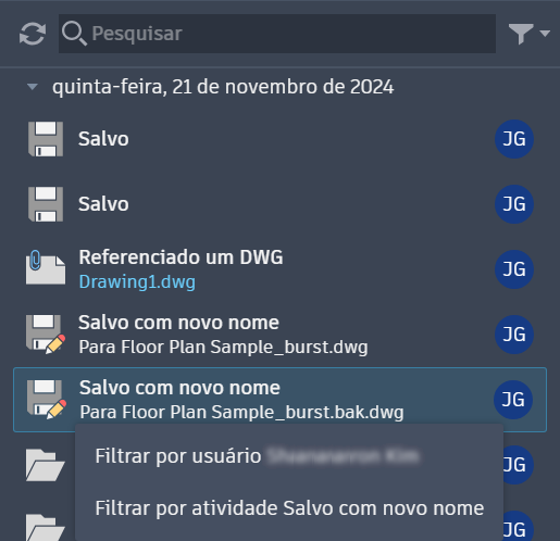

  4. Também é possível acessar os filtros com facilidade clicando com o botão direito do mouse em qualquer atividade. Essa ação permite filtrar pelo usuário que realizou a atividade ou filtrar pelo mesmo tipo de atividade.
  5. Para limpar filtros, selecione Redefinir filtros.
