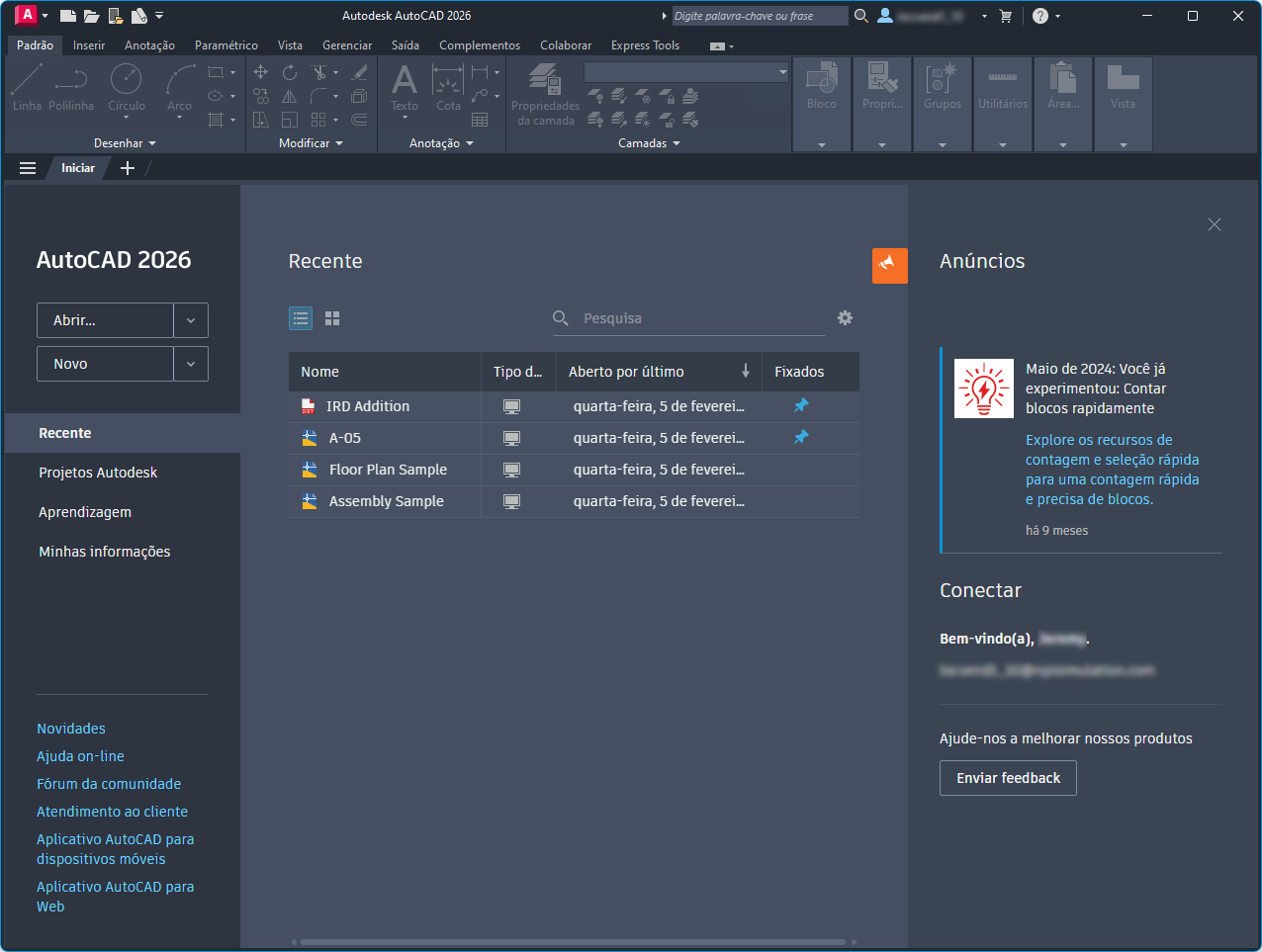

A guia Início é exibida por padrão na inicialização, fornecendo acesso fácil a uma variedade de ações iniciais, incluindo o acesso aos arquivos de modelo de desenho, desenhos e conjuntos de folhas recentemente abertos, opções de aprendizado on-line e comunicados.
A guia Início contém as seguintes informações:

Visualize os documentos usados mais recentemente e suas atividades com a paleta Informações de atividade no AutoCAD, e não no AutoCAD LT. É possível manter um documento listado ao fixá-lo. Um documento fixado é exibido no topo da lista até que seja desafixado. É possível escolher entre as opções de exibição para imagem e texto ou somente texto. Para obter mais informações, consulte Para trabalhar com a lista de documentos recentes na guia Iniciar.

Aprendizagem fornece acesso aos recursos de aprendizagem como vídeos, dicas e outros serviços ou conteúdos relevantes on-line, se disponíveis.
Minhas informações são informações mostradas a você com base em seu uso do AutoCAD. O conteúdo é criado para ser informativo e prático.
Também é possível enviar informações por e-mail ou visualizá-las em Informações de relatório na sua Autodesk Account. Um e-mail é enviado cerca de uma vez por mês e apenas quando temos novas informações para compartilhar.
Saiba mais sobre Minhas informações.
Esses links fornecem acesso fácil a importantes recursos on-line.
Exibe anúncios sobre atualizações de produtos, pesquisas etc.
Conecte-se à sua Autodesk Account para acessar os serviços on-line.
Enviar feedback: abre o formulário on-line, onde você pode fornecer feedback e sugestões para melhorias.
