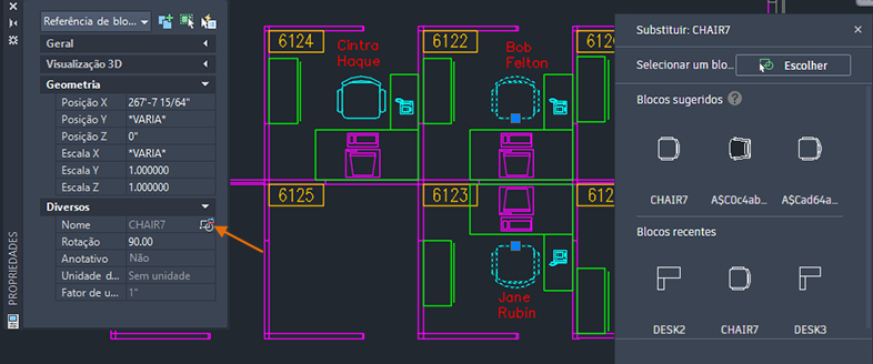

Sobre a substituição de blocos
Essa funcionalidade de bloco inteligente substitui as referências de bloco especificadas selecionando em uma paleta de blocos similares sugeridos.
Nota: A substituição de blocos não está disponível no AutoCAD LT.
Quando você seleciona referências de bloco para substituir, o produto sugere blocos similares para você selecionar. Também é possível substituir os blocos selecionados por outro bloco especificado em um desenho ou em uma lista de blocos recém-inseridos ou criados. As referências de bloco substituídas retêm os valores de escala, rotação e atributo do bloco original.
Nota: Não há suporte para a substituição de várias definições de bloco de uma só vez.
Observações importantes
  • A substituição de blocos usa o Autodesk AI para gerar sugestões com base no nome do bloco e nas semelhanças visuais dos blocos existentes. O Autodesk AI depende muito dos dados; portanto, dados insuficientes de blocos podem resultar em sugestões imprecisas. A concessão de acesso aos dados de bloco pode ajudar a melhorar a precisão das sugestões de bloco. Para ativar a coleta de dados, defina a variável de sistema BLOCKSDATACOLLECTION como 1.
  • As sugestões de bloco podem ser baseadas nas coleções de definições de bloco armazenadas em arquivos de desenho. Adicionar mais bibliotecas de blocos pode fornecer sugestões mais significativas e relevantes.
