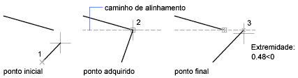

Na ilustração a seguir, o Snap ao ponto final do objeto está ativado. Você inicia uma linha ao clicar em seu ponto inicial (1), move o cursor sobre o ponto final de uma outra linha (2) para adquiri-la e, em seguida, move o cursor sobre o caminho de alinhamento horizontal para localizar o ponto final desejado da linha que está sendo desenhada (3).
