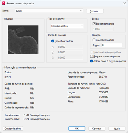

  1. Clique na guia Inserir > painel Referência > Anexar. Pesquisa
  2. Na caixa de diálogo Selecionar arquivo de referência, lista suspensa Arquivos de tipo, selecione o tipo de arquivo Nuvem de pontos da Autodesk (*.rcp, *.rcs).
  3. Selecione uma digitalização (RCS) ou um arquivo de projeto de captura da realidade (RCP) para anexar e clique em Abrir.
  4. Na caixa de diálogo Anexar nuvem de pontos, especifique as preferências para o ponto de inserção, escala e rotação.
  5. (Opcional) Para evitar que a nuvem de pontos anexada seja movida ou rotacionada, selecione Bloquear nuvem de pontos.
  6. (Opcional) Para ver mais informações sobre a nuvem de pontos, como o tamanho, a intensidade e as cores, clique em Mostrar detalhes.
  7. (Opcional) Se o arquivo de desenho e o arquivo de nuvem contiverem dados de localização geográfica usando o mesmo sistema de coordenadas, clique na caixa de seleção Usar localização geográfica para localizar a nuvem de pontos no desenho.
  8. Clique em OK para anexar a nuvem de pontos.
