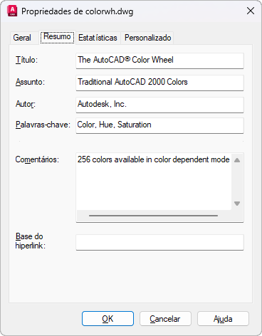

Guia Resumo (caixa de diálogo Propriedades do desenho)
PROPDES (comando) Pesquisa
Por exemplo, é possível adicionar palavras-chave a todos os arquivos de desenho e utilizar o DesignCenter™ para procurar todos os arquivos de desenho com uma determinada palavra-chave.
Lista de opções
As seguintes opções são exibidas.
Título
Especifica o título que será utilizado para procurar esse desenho. O título pode ser diferente do nome do arquivo de desenho.
Assunto
Especifica o assunto do desenho. É possível utilizar o nome do assunto para agrupar desenhos que têm o mesmo assunto.
Autor
Especifica o autor do desenho. Somente o usuário pode digitar ou alterar o nome do autor. Para alterar o nome do autor, exclua o nome existente e insira um novo.
Palavras-chave
Especifica as palavras-chave que você deseja utilizar para localizar o desenho.
Comentários
Fornece um espaço para adicionar comentários ao desenho.
Hiperlink base
Especifica o endereço base utilizado para todos os vínculos relativos inseridos no desenho. Você pode especificar um local da Internet, por exemplo, http://www.autodesk.com.br ou um caminho para uma pasta em uma unidade de rede.
