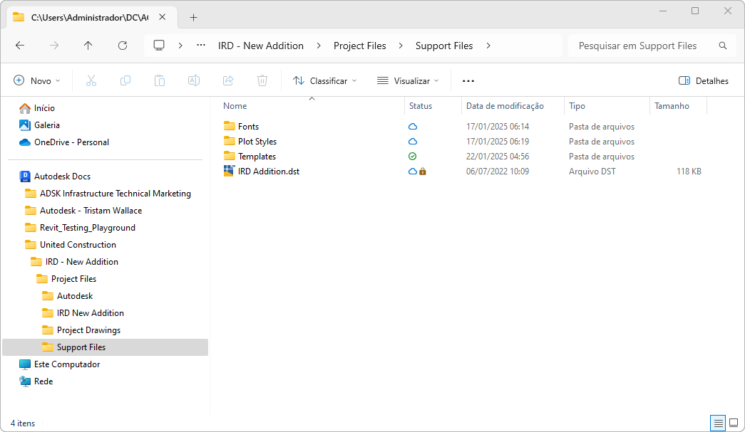

  1. Depois de ter um projeto inicial selecionado no Desktop Connector, no Explorador de Arquivos do Windows, navegue até a pasta Autodesk Docs.
  2. Na pasta Autodesk Docs, navegue até a pasta do projeto e adicione as outras pastas necessárias para organizar os arquivos de suporte.
  3. Nas pastas de suporte, copie os arquivos de suporte que devem ser usados pelos desenhos no projeto.
    Os arquivos de suporte adicionados às pastas locais serão sincronizados com o Autodesk Docs usando o Desktop Connector.
