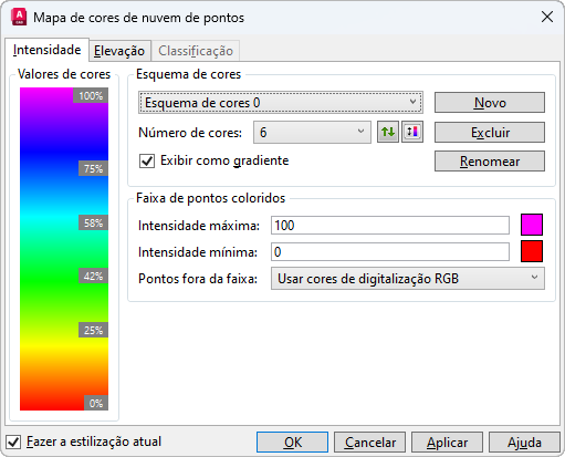

Guia Intensidade (caixa de diálogo Mapa de cores da nuvem de pontos)
Edita as configurações do esquema de cores para estilizações da nuvem de pontos Intensidade.
Resumo
As estilizações de Intensidade, Elevação e Classificação colorem uma nuvem de pontos com base nos dados de pontos relevantes na nuvem de pontos. É possível selecionar os esquemas de cores predefinidas como “Espectro” ou “Terra”, ou criar seus próprios esquemas. É possível atribuir o mesmo esquema de cores a Intensidade e Elevação, ou atribuir um esquema diferente a cada um. Classificação tem um conjunto independente de esquemas.
Lista de opções
As seguintes opções são exibidas.
Valores de cores
Exibe a faixa de valores de cores que será aplicada à nuvem de pontos. Clique em uma cor aqui para alterá-la.
Esquema de cores
Relaciona todos os layouts definidos no desenho. Selecione um esquema de cores predefinido ou crie o seu próprio.
Número de cores
Especifica o número de cores para um esquema de cores.
Inverter cores
Inverte a ordem das cores nos valores de cores.
Refazer barra de cores
Redefine os valores de cores com base na primeira e na última cor.
Exibir como gradiente
Especifica se deseja aplicar a faixa de cores como um gradiente ou como faixas de cores diferentes.
Faixa de pontos coloridos
Aplicar a extensões
Define o intervalo para o maior e o menor valores de intensidade da nuvem de pontos.
Intensidade máxima
Define o valor de intensidade máxima para que o esquema de cores seja mapeado.
Intensidade mínima
Define o valor de intensidade mínima para que o esquema de cores seja mapeado.
Pontos fora do intervalo
Define a exibição para pontos com valores maiores ou menores do que o intervalo especificado.
