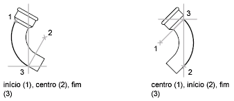

Você cria um arco usando um ponto inicial, um central e um terceiro ponto que determina o ponto final.
A distância entre este ponto inicial e o centro determina o raio. O ponto final é determinado por uma linha do centro que passa através do terceiro ponto.
Usando diferentes opções, é possível especificar primeiro o ponto inicial ou primeiro o ponto central.
Clique na . Pesquisa

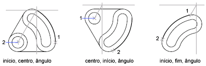

É possível criar um arco usando um ponto inicial, um central e um ângulo incluído.
A distância entre este ponto inicial e o centro determina o raio. A outra extremidade do vértice é determinada ao especificar um ângulo incluído que usa o centro do arco como o vértice.
O ângulo incluído determina o ponto final do arco. Use o método início, fim, ângulo quando você conhece ambos as extremidades, mas não consegue fazer snap ao ponto central.

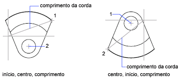

É possível criar um arco usando um ponto inicial, um central e o comprimento da corda.
A distância entre este ponto inicial e o centro determina o raio. A outra extremidade do arco é determinada ao especificar o comprimento de uma corda entre o ponto inicial e o ponto final do arco.
O comprimento da corda do arco determina o ângulo incluído.

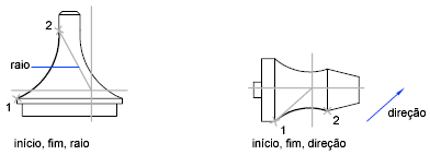

É possível criar um arco usando um ponto inicial, um ponto final e uma direção tangencial no ponto inicial.
A direção tangencial pode ser especificada ao localizar um ponto na linha tangencial desejada ou ao inserir um ângulo. Você pode determinar qual ponto final controla a tangente, ao trocar a ordem na qual especifica os dois pontos finais.
É possível criar um arco usando um ponto inicial, um final e um raio.
A direção da curvatura de um arco é determinada pela ordem com que você especifica seus pontos finais. Você pode especificar o raio ao inseri-lo ou ao especificar um ponto na distância de raio desejada.
