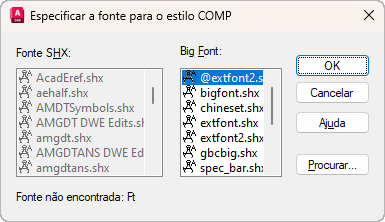

Quando você abre um desenho com um arquivo de fonte ausente, essa caixa de diálogo é exibida para permitir que você escolha um arquivo de fonte substituto para o estilo.
As seguintes opções são exibidas.
Lista o nome da família de fontes de todas as fontes SHX na pasta Fontes ou todos os tipos de fontes TrueType registradas.
Lista todos os arquivos Big Font disponíveis de idiomas asiáticos quando uma Big Font está ausente.
Exibe a caixa de diálogo Abrir (uma caixa de diálogo padrão de seleção de arquivos), na qual você pode selecionar outro arquivo de fonte para usar.
