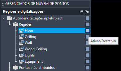

Controlar a visibilidade das regiões de nuvem de pontos
Clique no ícone ativado/desativado para ativar ou desativar a visibilidade da digitalização ou da região.
