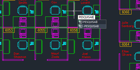

O comando PESQUISAB permite localizar e converter facilmente várias instâncias da geometria especificada em blocos.

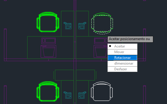

Quando você seleciona uma geometria para conversão, o AutoCAD localiza e realça todas as instâncias com a mesma geometria. Você pode então optar por converter o objeto selecionado e as instâncias encontradas em um bloco.
Para excluir determinadas instâncias da conversão, clique nelas individualmente para removê-las do processo.

Após selecionar uma definição de bloco existente, é possível ajustar a escala e a rotação para determinar como a definição de bloco selecionada substitui as instâncias encontradas.

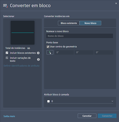

Converter em um novo bloco
Também é possível converter o objeto de origem ou as instâncias selecionadas em um novo bloco. Na caixa de diálogo Converter, defina um novo bloco especificando um nome de bloco e um ponto de inserção. Por padrão, o ponto de inserção é definido como o centro da geometria selecionado.
