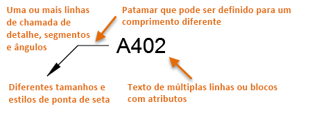

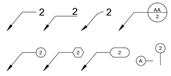

Algumas das anotações mais comuns em um desenho são as legendas e as chamadas de detalhe. Elas transmitem vários tipos de informações e identificações, dependendo do conteúdo e dos símbolos. A mais avançada ferramenta disponível para a criação desses objetos no AutoCAD é a ferramenta de linha de chamada múltipla, LINCHMULT. Veja alguns exemplos de linhas de chamada múltipla que você pode criar com facilidade.
Principais vantagens do uso das linhas de chamada múltipla em relação a outros métodos:

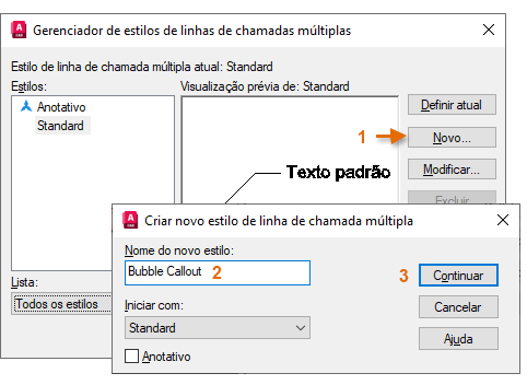

  2. No Gerenciador de estilos de linha de chamada múltipla, clique em Novo (1) e digite Chamada de detalhe em bolha como novo nome de estilo (2) e clique em Continuar (3).

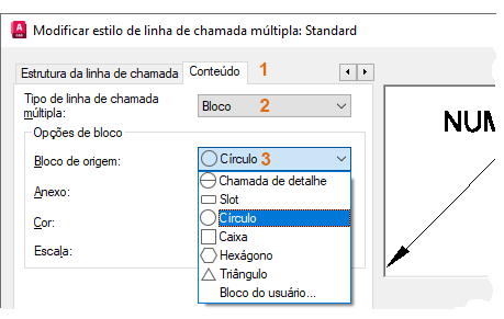

  3. Em seguida, clique na guia Conteúdo (1), altere o tipo de linha de chamada múltipla de Textom para Bloco (2). Para Bloco de origem, escolha Círculo (3). A seguir, clique em OK.

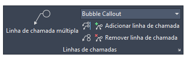

  2. Na faixa de opções, clique na guia Anotar e localize o painel Linhas de chamada. O painel confirma que Chamada de detalhe em bolha é o estilo atual da linha de chamada múltipla.
    Dica: Se criar muitas linhas de chamada múltipla, poderá ser conveniente usar o painel da faixa de opções Linhas de chamadas para agilizar a operação.
  3. Clique na ferramenta Linha de chamada múltipla no lado esquerdo do painel Linhas de chamadas.

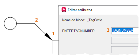

  4. Usando o snap ao objeto Extremidade, clique em um canto do retângulo para especificar a localização da ponta de seta (1). Em seguida, clique em uma localização para o segmento de conexão da linha de chamada (2), insira uma letra ou número na caixa de diálogo Editar atributos (3) e clique em OK.

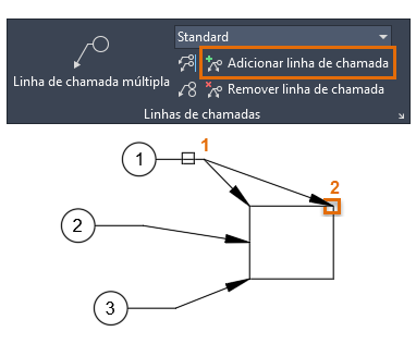

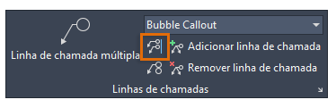

  2. Clique na ferramenta Adicionar linha de chamada e selecione a linha de chamada múltipla superior (1). Especifique outro ponto no retângulo (2).

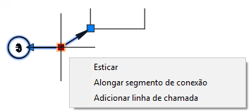

  1. Selecione a linha de chamada múltipla inferior para exibir suas alças.
  2. Passe o mouse sobre a alça do meio do vértice para exibir um menu de opções.
  3. Clique na opção Esticar e, em seguida, clique em uma nova localização um pouco mais acima.
    Dica: Em vez de clicar em Esticar, você pode clicar na própria alça para alterar o posicionamento da linha de chamada múltipla.
  4. Experimente com as outras alças em qualquer das extremidades da linha de chamada múltipla para se familiarizar com elas.

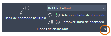

  1. Abra o Gerenciador de estilos de linha de chamada múltipla.
    Também é possível fazer isso diretamente na guia Anotar, painel Linhas de chamadas, conforme mostrado.

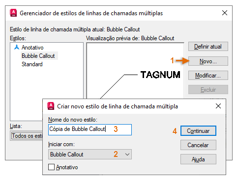

  1. Abra o Gerenciador de estilos de linha de chamada múltipla novamente e clique em Novo (1).
  2. No Gerenciador de estilos de linha de chamada múltipla, selecione Iniciar com: Chamada de detalhe em bolha, se necessário (2), digite as legendas de colunas como o novo nome do estilo (3) e clique em Continuar (4).
