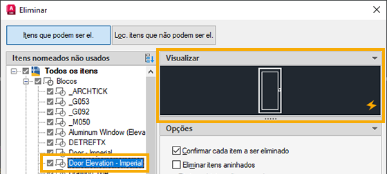

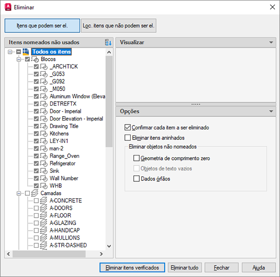

Para eliminar itens não usados:
Isso abre a caixa de diálogo Eliminar. Existem duas listas visualizáveis:
Você também pode ignorar o processo de seleção dos itens a serem eliminados selecionando Limpar tudo, o que elimina todos os itens não usados.

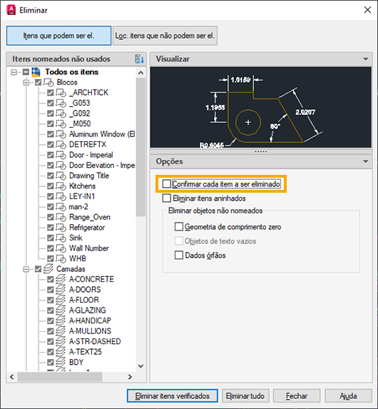

Se você tiver selecionado Confirmar cada item a ser eliminado, será solicitado a confirmar cada item que será eliminado. Desmarque essa opção para ignorar a etapa de confirmação.
Eliminar itens aninhados
Remove do desenho os objetos nomeados que não estão sendo usados, mesmo que estejam contidos em outros objetos nomeados não usados ou que sejam referenciados por esses objetos.
Eliminar objetos não nomeados

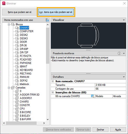

Talvez haja um item que você gostaria de eliminar, mas ele não está aparecendo na lista Itens nomeados não usados. Use a lista Localizar itens que não podem ser eliminados para visualizar os itens nomeados em uso no desenho.
Quando você seleciona um item, verá uma visualização e uma lista de possíveis motivos pelos quais o objeto não pode ser eliminado.
Em Detalhes, é possível ver o tamanho do item e o número de vezes que ele aparece no desenho. Para selecionar os itens no desenho, clique no ícone Selecionar objetos, ao lado do item que você deseja selecionar no desenho.
Ao clicar em Selecionar objetos, a caixa de diálogo Eliminar é fechada e os objetos são selecionados no desenho.

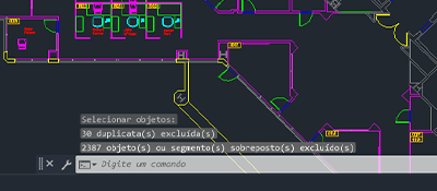

Vamos experimentar. Use um de seus próprios desenhos ou use o desenho de amostra, Floor Plan Sample.DWG, que é mostrado nas seções a seguir.
A caixa de diálogo Excluir objetos duplicados é aberta. Por enquanto, vamos usar as opções padrão.
Esse desenho tem a mesma aparência que antes. Embora não fosse visível qualquer sinal de confusão, 30 objetos duplicados e 2.387 objetos sobrepostos e segmentos de linha foram excluídos.

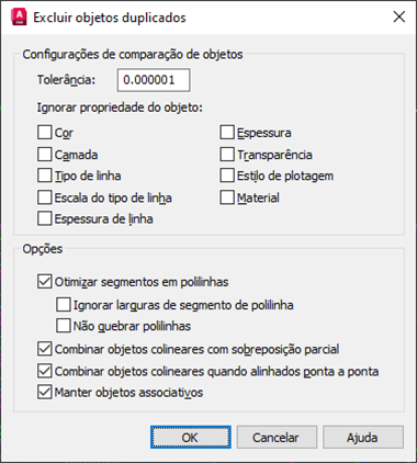

Vamos tentar novamente, mas desta vez usaremos algumas das opções na caixa de diálogo Excluir objetos duplicados.
Por padrão, o comando OVERKILL não atua em objetos que têm propriedades diferentes. Por exemplo, se os objetos forem idênticos, mas estiverem em uma camada diferente ou tiverem uma espessura de linha diferente, esses objetos não serão tratados como duplicados. No entanto, é possível alterar as configurações para ignorar determinadas propriedades.
Neste exemplo, existem três segmentos de linha idênticos, exceto pelo fato de que cada um deles tem uma cor diferente atribuída. Ao selecionar a opção Cor, todos os objetos duplicados serão removidos.
As seguintes propriedades de objeto podem ser ignoradas durante a comparação:
Neste exemplo, uma linha está sobreposta numa polilinha. Se for selecionada a opção Otimizar segmentos em polilinhas, o uso de OVERKILL nesses objetos permite excluir o objeto de linha.
Com essa opção selecionada, os segmentos de linha que estão alinhados de ponta a ponta serão unidos para criar uma única linha.
