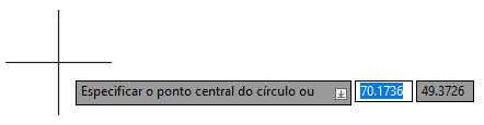

  1. Inicie o comando CIRCULO. Pesquisa
    O AutoCAD solicita um valor de coordenada que representa o ponto central do círculo. Três dicas de ferramentas são exibidas com foco definido para a segunda dica de ferramenta que representa o valor da coordenada X.

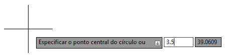

  1. Na segunda dica de ferramenta, digite 3,5 seguido por uma vírgula.
    O foco é movido para a terceira dica de ferramenta que representa o valor da coordenada Y.

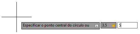

  1. Na terceira dica de ferramenta, digite 5 e pressione Enter.
    O valor da coordenada absoluta de 3,5,5 é usado como o ponto central do círculo e o próximo prompt do comando CIRCULO é exibido na dica de ferramenta de entrada dinâmica.

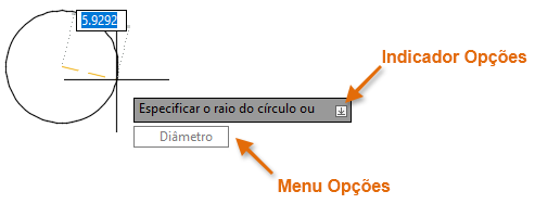

Quando o raio do círculo foi solicitado, você notou o ícone com a seta para baixo no final da dica de ferramenta?
Esse ícone indica que há outras opções disponíveis. Quando solicitado a fornecer um raio, clicar na seta para baixo ou pressionar a tecla de seta para baixo, exibe um menu com a opção Diâmetro. A seleção de Diâmetro permite especificar um diâmetro para o círculo ao invés de um valor de raio. Quando o menu é exibido, você pode navegar pelas opções disponíveis pressionando as teclas de seta para baixo e para cima ou usando o mouse.

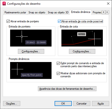

As configurações para a Entrada dinâmica podem ser encontradas na guia Entrada dinâmica da caixa de diálogo Configurações de desenho (comando CONFIGDES). É possível exibir a guia Entrada dinâmica da caixa de diálogo Configurações de desenho, executando um dos procedimentos a seguir:
A seguir, há uma visão geral das configurações da guia Entrada dinâmica da caixa de diálogo Configurações de desenho:

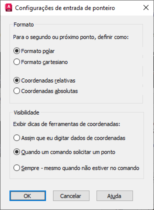

As configurações em Entrada do apontador afetam a maneira como você insere os valores de coordenadas enquanto a Entrada dinâmica está ativa. Clique em Configurações para abrir a caixa de diálogo Configurações de entrada de apontador.
Na caixa de diálogo Configurações de entrada de apontador, é possível controlar o formato no qual o segundo ou o próximo ponto precisa ser inserido ao usar a Entrada dinâmica. Configurações de formato padrão: Formato polar e Coordenadas relativas. Definir como Coordenadas relativas evita que você precise inserir o símbolo @ antes de inserir o segundo ou o próximo valor de coordenada para um comando.
