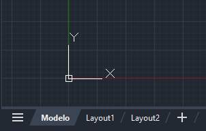

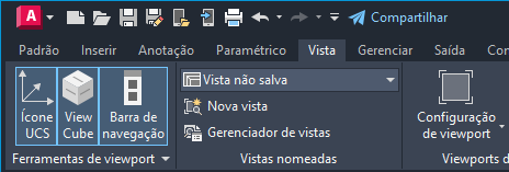

Em primeiro lugar, se o ícone do UCS não for exibido, ative-o clicando na guia Vista e alterne o controle do ícone do UCS.
O ícone do UCS agora deve estar visível na área de desenho.

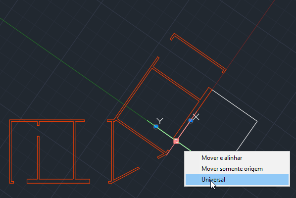

Agora que o ícone do UCS está sendo exibido, ele pode ser movido e rotacionado no desenho. A movimentação e o alinhamento do ícone do UCS são úteis quando há uma área em ângulo em um desenho, na qual você deseja trabalhar sem precisar inserir continuamente o ângulo para cada nova linha.

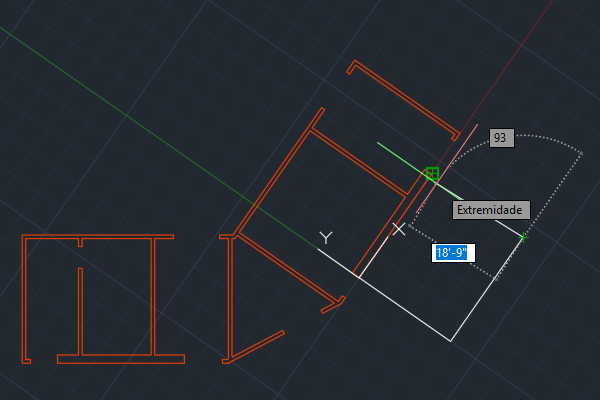

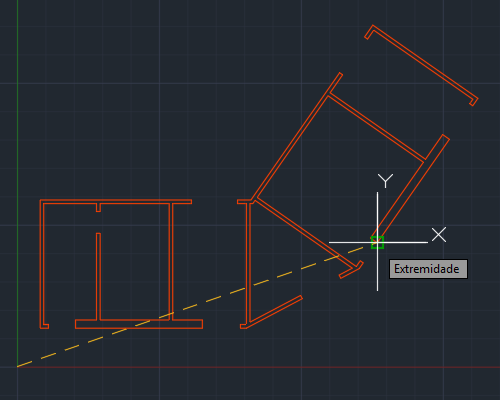

Neste exemplo, vamos alinhar o UCS com as paredes em ângulo nesta planta de piso.

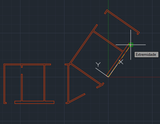

Ao longo do eixo X do UCS, é possível também notar que o cursor e as linhas da grade são rotacionados para ficarem paralelos à parede.
Agora, você pode alinhar com facilidade todas as novas linhas com as paredes rotacionadas da construção.
Com o UCS alinhado com essas paredes, você pode estar pensando como voltar para a situação anterior. Você pode selecionar o ícone do UCS, passar o mouse sobre a alça para mover e escolher Universal.
Isso define o UCS de volta para o Sistema de coordenadas universal (WCS).

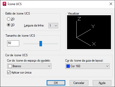

Além de mover e orientar o ícone do UCS, também é possível personalizar sua aparência. Digamos que você deseje aumentar o ícone do UCS ou que ele tenha uma cor diferente. Você pode fazer isso clicando com o botão direito do mouse no ícone do UCS. No menu de atalho, selecione .
Aqui é possível definir o estilo, o tamanho, a cor e outras configurações do ícone.
