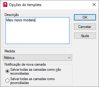

Usar um modelo de desenho com configurações de desenho predefinidas é uma forma eficiente de iniciar um novo desenho e pode ajudar a aplicar os padrões de desenho de seu escritório.
A maioria das configurações de desenho e as informações de estilo nomeado que são usadas ao iniciar um novo desenho podem ser salvas em um modelo. Pode haver desenhos onde você não usa todos os tipos de linha ou estilos no modelo, e não há nenhum problema nisso. No entanto, o modelo de desenho deve incluir os padrões necessário para começar.

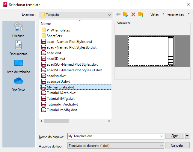

Os modelos instalados com o AutoCAD estão localizados aqui:
c:\Users\<user name>\AppData\Local\Autodesk\AutoCAD 2021\R24.0\enu\Template\

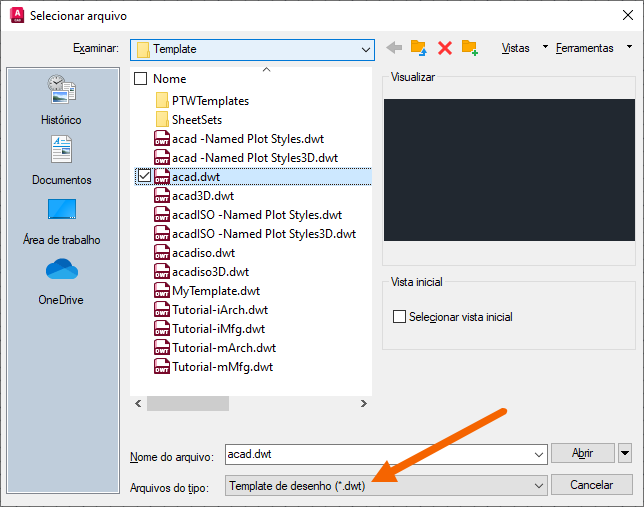

Para fazer uma alteração em um modelo, será necessário abri-lo. Abrir um modelo é como abrir um desenho.
Ou no prompt de comando, digite abrir.
Você deve ver os modelos instalados com o AutoCAD.

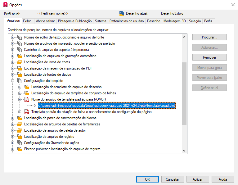

Agora que você tem um modelo criado e salvo, vamos começar a usá-lo. Por padrão, quando você inicia um novo desenho, o AutoCAD cria o desenho com base no modelo especificado no Nome do arquivo de modelo padrão para NOVOR, neste caso, acad.dwt. Vamos alterar essa configuração para iniciar um novo desenho usando o novo modelo.
Ou no prompt de comando, digite opções.
Ou clique duas vezes no caminho do arquivo para procurar.
Agora, quando você iniciar um novo desenho, o AutoCAD usará o MyTemplate.

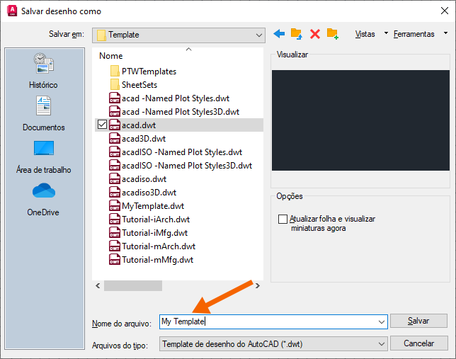

Até agora, falamos sobre onde os modelos estão armazenados, como o AutoCAD usa um modelo quando você abre um novo desenho e como criar um novo modelo com base em um dos modelos de amostra fornecidos.
Agora, vamos aprender como editar um modelo. Editar um modelo é como editar um desenho. Siga as etapas acima para abrir o MyTemplate.

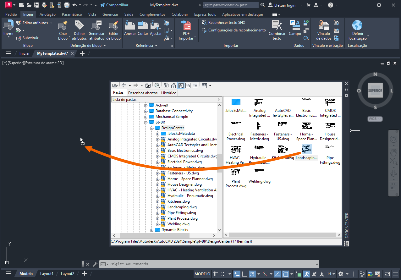

É possível usar o DesignCenter para adicionar camadas, estilos nomeados e blocos a um modelo.
Ou, no prompt de comando, digite adcenter.

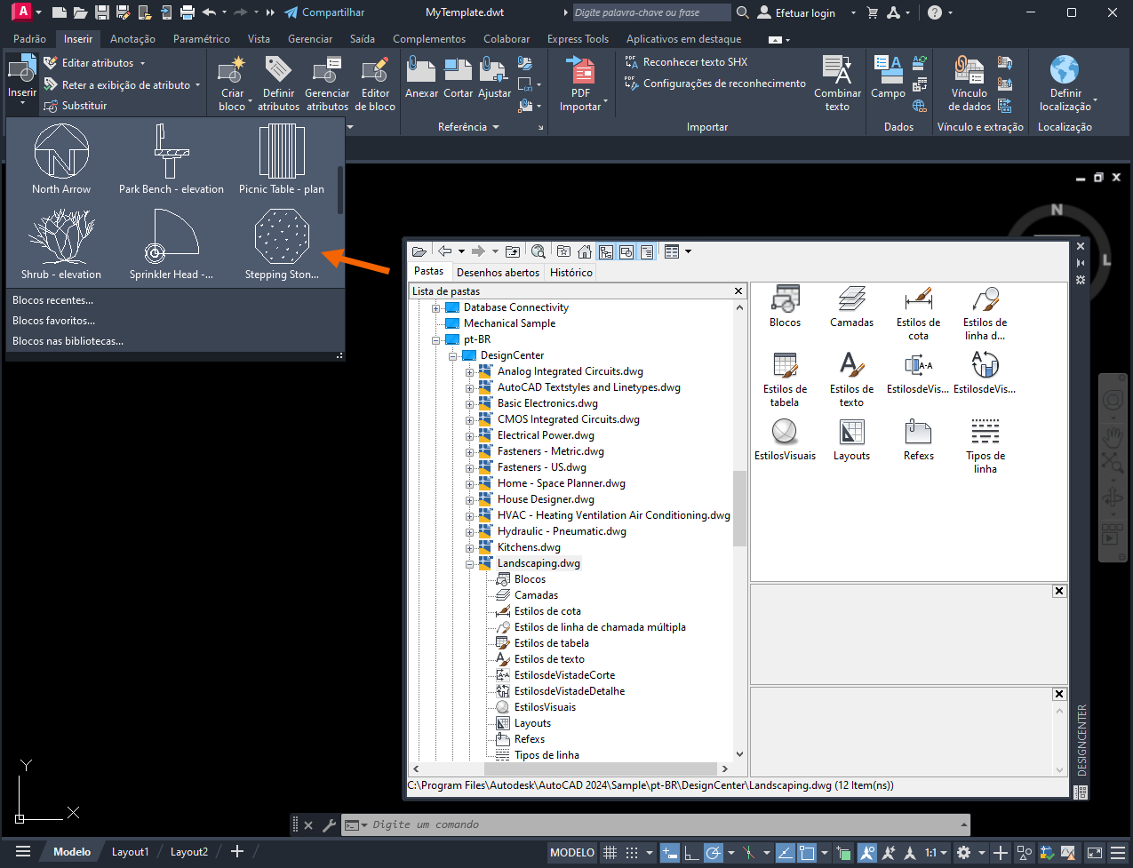

Adicione as camadas, blocos e estilos de Landscaping.dwg ao modelo.
Os estilos nomeados, os blocos e as configurações de desenho definidos no Landscaping.dwg agora estão disponíveis em MyTemplate.
Crie um novo desenho para testar MyTemplate e verifique se os blocos estão disponíveis no novo desenho.
