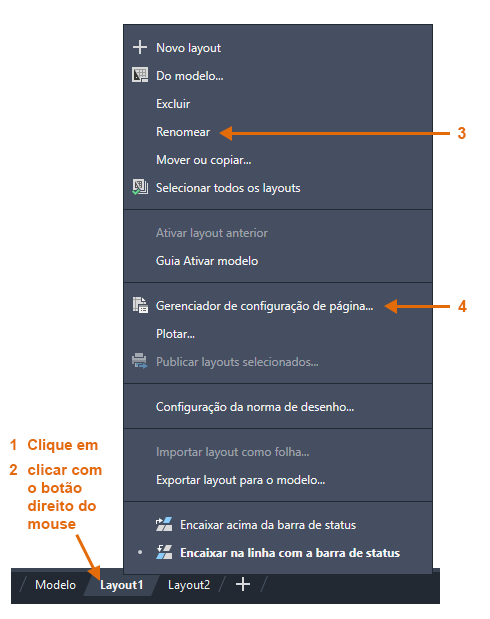

A primeira coisa que você deve fazer quando acessa uma guia de layout (1) é clicar com o botão direito do mouse na guia (2) para renomeá-la (3) com um nome mais específico do que Layout 1. Os nomes que fazem referência a um determinado tamanho ANSI ou ISO podem ser uma boa escolha.
Em seguida, abra o Gerenciador de configuração de página (4) para alterar o tamanho do papel exibido na guia de layout. Há uma grande quantidade de controles aqui, mas você só precisa alterar alguns. O primeiro é especificar o tamanho da folha.

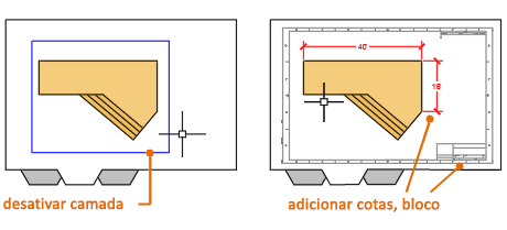

Por exemplo, uma guia de layout está selecionada na ilustração a seguir. No momento, há dois objetos no espaço do papel: uma referência de bloco para o título e a borda do desenho, e uma única viewport de layout, que exibe uma vista dimensionada do espaço do modelo.
Via de regra, um único objeto de viewport de layout é inicialmente incluído em cada guia de layout, mas sua organização pode estar usando arquivos de modelo de desenho personalizado (DWT) que incluem diversos layouts predefinidos, viewports de layout e blocos de legenda.

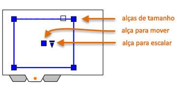

Uma viewport de layout é um objeto criado em uma guia de layout para exibir uma vista dimensionada do espaço do modelo. É como se fosse um monitor de TV de circuito fechado que exibe uma parte do espaço de modelo. Você pode selecionar uma viewport de layout como faria com qualquer outro objeto. Quando você a seleciona, aparecem diversas alças que fornecem uma forma de ajustar o tamanho da viewport, mover a viewport e especificar a escala da vista contida nela.
Diversos comandos de edição, como Mover, Apagar e Copiar, podem ser usados em viewports de layout. Quando você selecionar uma viewport de layout, pode usar a paleta Propriedades para fornecer uma lista completa de opções e configurações.

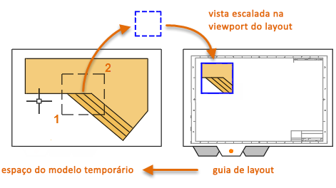

Quando você estiver trabalhando em uma guia de layout, poderá alternar entre o espaço do papel e o espaço do modelo sem voltar para a guia Modelo. Veja como: Como mostrado na ilustração, você move o cursor e clica duas vezes dentro de uma viewport de layout para acessar o espaço de modelo ou clica duas vezes fora da viewport de layout para retornar ao espaço do papel. Quando você está no espaço do modelo, a borda da viewport de layout fica mais grossa.
Os principais motivos pelos quais você pode querer acessar o espaço de modelo através da viewport de layout é efetuar o pan da vista ou fazer pequenos ajustes nos objetos, especialmente naqueles que só são exibidos naquela viewport.
É possível usar a opção Novo do comando CVISTA (criar vista) para criar outras viewports de layout no espaço de papel. Com várias viewports de layout, você pode exibir diferentes vistas do espaço de modelo na mesma escala ou em diferentes escalas.
Se, mais tarde, você precisar definir uma escala diferente, selecione a viewport de layout e, em seguida, clique na alça de escala triangular. Essa ação exibe uma lista de escalas a serem escolhidas.
Via de regra, as viewports dimensionadas são bloqueadas automaticamente para evitar o zoom ou o pan acidentais, o que alteraria os limites de corte e de escala. É possível bloquear e desbloquear uma viewport de layout selecionando-a, clicando com o botão direito do mouse para exibir o menu de atalho e selecionando Exibir bloqueada > Sim ou Não.
