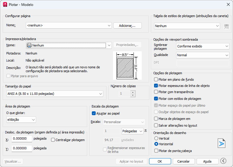

O comando para a saída de um desenho é PLOTAR e você pode acessá-lo na barra de ferramentas de acesso rápido.
Para controlar se todas as opções da caixa de diálogo Plotar estão ocultas ou exibidas, clique no botão Mais opções.
Quando todas as opções são exibidas, há uma grande quantidade de configurações e opções disponíveis para uso.

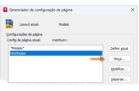

Para abrir o Gerenciador de configuração de página, clique com o botão direito do mouse na guia Modelo ou em uma guia de layout e escolha Gerenciador de configuração de página. O comando é CONFIGPAG.
Cada guia de layout em seu desenho pode ter uma configuração de página associada. Isso é útil quando você usar mais de um dispositivo de saída ou se você tiver diversos layouts com diferentes tamanhos de folha no mesmo desenho.
Para criar uma nova configuração de página, clique em Novo, insira o nome da nova configuração de página e clique em OK. A caixa de diálogo Configuração de página exibida a seguir parece com a caixa de diálogo Plotar. Selecione todas as opções e configurações que você deseja salvar.

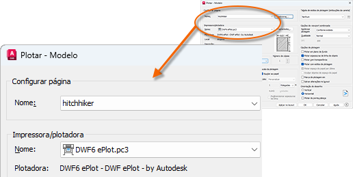

Quando estiver pronto para plotar, basta especificar o nome da configuração de página na caixa de diálogo Plotar e as configurações de plotagem serão restauradas. Na ilustração a seguir, a caixa de diálogo Plotar está definida para usar a configuração de página Hitchhiker, que produzirá um arquivo DWF (Design Web Format) em vez de imprimir em uma plotadora.

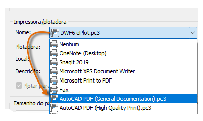

O exemplo a seguir mostra como criar uma configuração de página para criar arquivos PDF.
A partir da lista suspensa Impressora/plotadora, selecione PDF do AutoCAD (documentação geral).pc3:

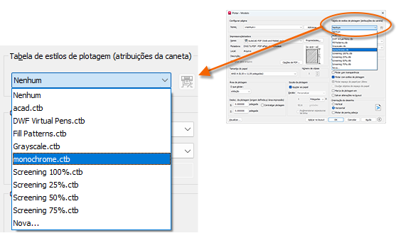

A tabela de estilo de plotagem fornece informações sobre o processamento de cores. As cores com bom aspecto em seu monitor podem não ser adequadas para um arquivo PDF ou para impressão. Por exemplo, você pode desejar criar um desenho colorido, mas criar uma saída monocromática. Veja como especificar uma saída monocromática:
A janela de visualização resultante inclui uma barra de ferramentas com diversos controles, incluindo a janela de visualização Plotar e Fechar.
Quando estiver satisfeito com as configurações de plotagem, salve-as como uma configuração de página com um nome descritivo, como "PDF-monocromático". A seguir, sempre que você desejar um arquivo PDF, você deve apenas clicar em Imprimir, escolher a configuração de página PDF-monocromático e clicar em OK.
