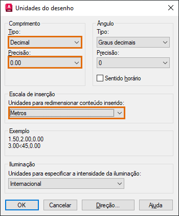

  2. Defina as unidades do desenho clicando no botão Aplicativo Utilitários de desenhoUnidades. Pesquisa
  3. Na caixa de diálogo Unidades do desenho, especifique o seguinte e clique em OK.
    As medidas no desenho atual são exibidas no formato decimal. Uma unidade de desenho representa um metro.

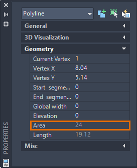

Há diversas formas de localizar as informações de área de um objeto ou usar pontos especificados. É possível usar a paleta Propriedades ou usar comandos como AREA, MEDIRGEOM ou LISTA.
  1. Se a paleta Propriedades não for exibida, selecione qualquer objeto. Por exemplo, o perímetro de RM 1, como mostrado.
  2. Clique com o botão direito do mouse e selecione Propriedades.
    As propriedades do objeto selecionado, incluindo a área, são exibidas.
    Nota: Ao contrário de linhas individuais, as polilinhas são consideradas objetos fechados e sempre têm uma área calculada.

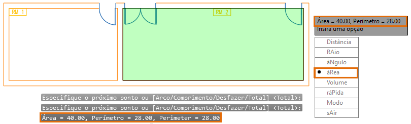

  3. Calcule a área de RM 2 usando uma série de pontos. Na faixa de opções, clique na guia Iníciopainel Utilitáriosmenu suspenso MedirÁrea. Pesquisa
    Ou, no prompt do comando, digite aa (AREA).
  4. Especifique os pontos em uma sequência que descreve o perímetro de RM 2. Não é necessário duplicar o primeiro nem o último ponto.
    O perímetro fechado realçado em verde define a área a ser calculada.
  5. Pressione Enter. Certifique-se de que a opção Área esteja selecionada.
    A área calculada é exibida na janela de comando e em uma dica de ferramenta dinâmica. Se os resultados não forem visíveis, pressione F2 para abrir a janela de comando.

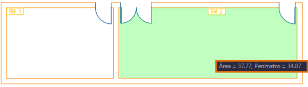

Outra forma de exibir o perímetro e a área é usando a opção Rápido do comando MEDIRGEOM. Vamos recalcular a área com a Medida rápida.
  1. Na faixa de opções, clique na guia Iníciopainel Utilitáriosmenu suspenso MedirRápido.
    É possível visualizar os valores calculados conforme move o mouse sobre objetos ou entre eles.
  2. Passe o mouse sobre um espaço dentro do perímetro de RM2.
  3. Quando os lados do perímetro forem realçados, clique.
    Nota: A opção Rápido foi projetada para exibir dinamicamente a área calculada de um objeto fechado. Observe que a área definida, realçada em verde, exclui os espaços abertos. Pressione Shift e clique para especificar várias áreas fechadas a serem calculadas.

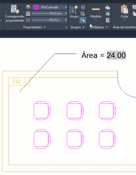

Vamos inserir algumas legendas que exibem a área das salas de reunião. Embora os comandos AREA ou MEDIRGEOM ou a paleta Propriedades exibam a área do ambiente, eles não criam uma legenda no desenho. Usaremos os campos e objetos de linha de chamada múltipla (LINCHMULT) para exibir a área. Para obter informações e dicas sobre como usar LINCHMULT, consulte Você já experimentou: Linhas de chamada múltipla para legendas e chamadas de detalhe.

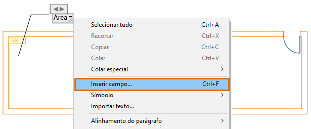

  1. Clique na guia Anotar e localize o painel Linhas de chamadas. Clique na ferramenta Linha de chamada múltipla.
  2. Clique em qualquer lugar dentro do perímetro para especificar a localização da ponta de seta e, em seguida, clique em uma localização do patamar da linha de chamada.
  3. Digite o conteúdo do texto (por exemplo, “Área=”).

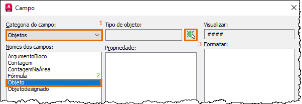

  4. Coloque o cursor onde deseja que o texto do campo seja exibido. Clique com o botão direito do mouse e selecione Inserir campo.
    Dica: Pressione Ctrl+F se a opção Inserir campo não estiver visível no menu de atalho.

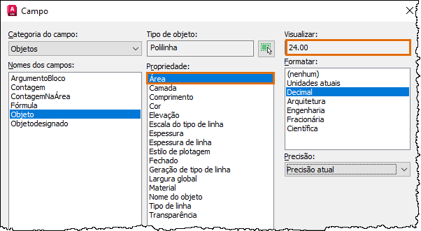

  5. Na caixa de diálogo Campo, especifique as opções em ordem, conforme indicado.
    A caixa de diálogo Campo fecha temporariamente.
  6. Na janela de desenho, selecione a polilinha que define o perímetro de RM 1. A caixa de diálogo Campo é reexibida.
  7. As propriedades disponíveis para o objeto selecionado são exibidas. Em Propriedade, selecione Área.
    Uma visualização do valor calculado da propriedade selecionada também é exibida.
  8. Clique em OK.

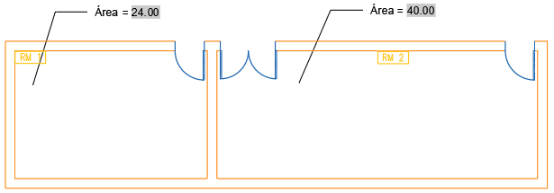

    A área do ambiente selecionado é exibida no texto do objeto de linha de chamada múltipla.
  9. Na guia contextual da faixa de opções do Editor de textopainel Fechar, clique em Fechar editor de texto. Como alternativa, clique no desenho fora do editor de texto no local.
  10. Repita as etapas para criar uma legenda para a área de RM 2.
    O perímetro de RM 2 é contornado com uma polilinha aberta. Quando solicitado a selecionar o objeto na caixa de diálogo Campo, clique na polilinha que forma as partes inferior e laterais do ambiente. A linha superior não é uma polilinha fechada para o ambiente. Uma boa prática é verificar a visualização do valor calculado na caixa de diálogo Campo.

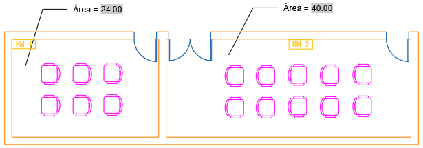

Digamos que a nova diretriz do município permita uma pessoa por quatro metros quadrados (m2) de espaço físico. Podemos identificar o número máximo de ocupantes na reunião em um determinado momento dividindo a área do ambiente por 4 m2.
Sala de reuniões Área (m2) Número máximo de ocupantes
RM 1 24,00 6
RM 2 40,00 10
Organizar e espaçar os objetos
Vamos adicionar móveis nas salas de reunião e organizar as cadeiras para que elas fiquem separadas com um metro de distância.
  1. Clique na guia Vistapainel PaletasDesignCenter. Pesquisa
  2. Na vista em árvore do DesignCenter, navegue até o conteúdo que você deseja adicionar ao desenho. Para este exemplo, “CHAIR7” está localizado na pasta %ProgramFiles%\Autodesk\AutoCAD <release>\Sample\Database Connectivity\Floor Plan Sample.dwg\Blocks.
  3. Insira seis cadeiras em RM 1 e 10 cadeiras em RM 2, respectivamente.
