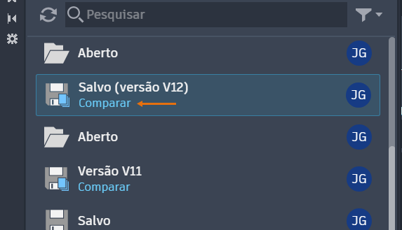

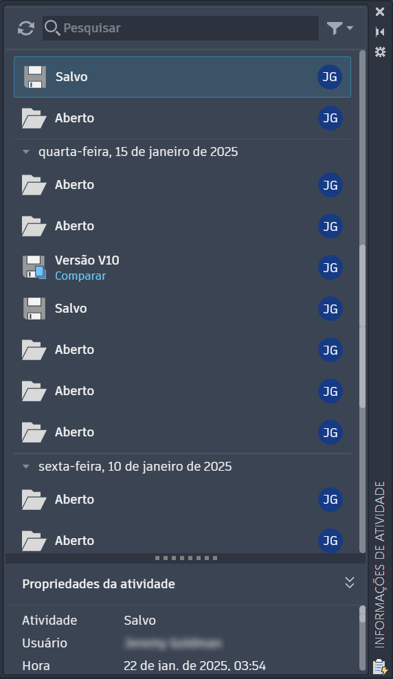

Use Informações de atividade para ver as contribuições de seus colegas de equipe em arquivos de desenho compartilhados, comparar históricos de versões e colaborar entre produtos AutoCAD.
A paleta Informações de atividade registra as atualizações de cada colaborador em um arquivo de desenho, simplificando a colaboração e ajudando você a retomar de onde tiver parado.
As alterações são gravadas na localização de Informações de atividade especificado na guia Arquivos da caixa de diálogo Opções. A localização padrão de Informações de atividade é C:\Usuários\{nomedousuário}\AppData\Local\Autodesk\ActivityInsights\Common.
Para usar Informações de atividade para colaboração, altere para uma localização compartilhada.
Ao usar Informações de atividade com um provedor de armazenamento na nuvem compatível, você pode facilmente comparar versões anteriores e atuais.
Todos os produtos AutoCAD registram as atividades de desenho. No entanto, o AutoCAD LT no momento exibe somente as atividades da versão em sua paleta, e o aplicativo Autocad Mobile ainda não tem uma paleta Informações de atividade. Ao trabalhar com colaboradores em diferentes produtos AutoCAD, certifique-se de que todos estejam salvando na mesma localização de Informações de atividade.
O AutoCAD, o AutoCAD for Mac e o AutoCAD Web exibem todas as atividades do desenho aberto, mesmo se uma atividade específica não for compatível com o produto AutoCAD. Por exemplo, o comando NORMAS é compatível somente com o AutoCAD. Mas, se for usada, a atividade de Normas aparecerá na paleta Informações de atividade do AutoCAD for Mac e do AutoCAD Web.
