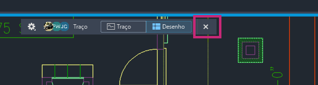

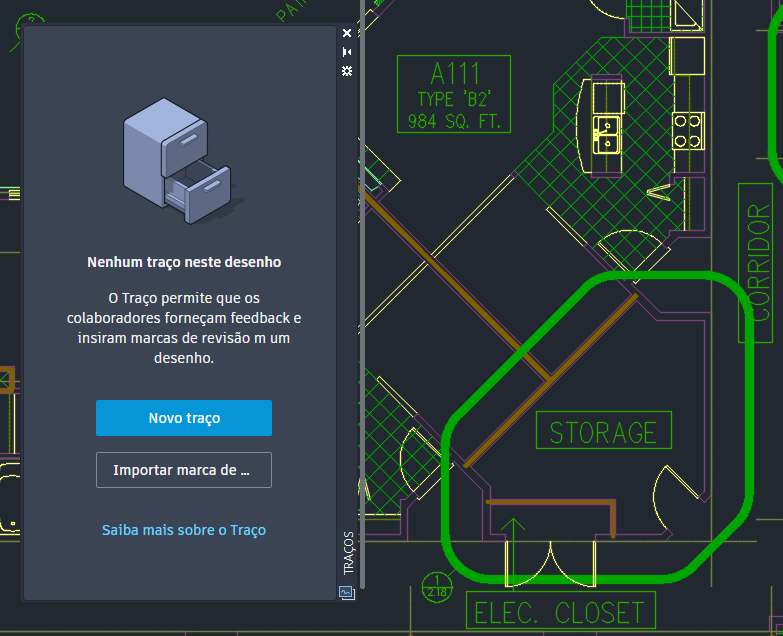

  1. Crie um traço ou abra um traço existente. É possível criar traços no AutoCAD para desktop (Windows ou Mac), no AutoCAD na Web e no AutoCAD em dispositivos móveis.

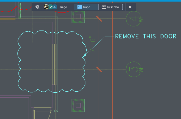

  2. Adicione marcas de revisão ou detalhes adicionais do projeto ao traço.
  3. Salve o desenho e, em seguida, compartilhe-o com um colega ou colaborador.
Quando os colegas abrem o desenho no AutoCAD para desktop (Windows ou Mac), eles são notificados sobre novos traços. Os destinatários podem abrir o traço para ver o que foi adicionado e, em seguida, tomar decisões sobre o feedback incluído.
Nota: Os traços só são suportados nos formatos de arquivo de desenho 2010 ou posterior e não são suportados no formato DXF.
