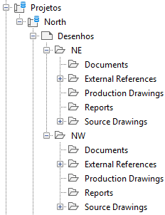

As referências ao Vault são utilizadas apenas em projetos do Vault, e há a restrição de usá-las em um único projeto. Para utilizar estas referências em várias fases do projeto ou entre diferentes projetos de engenharia, é possível criar pastas para separar os projetos de engenharia em uma única pasta de projeto do Vault.
Figura 2: Subpastas em um projeto do Vault
Como mostrado na Imagem 2, projetos NE e NW estão dentro de um único projeto do Vault chamado norte. As referências Vault podem ser vinculadas a qualquer objeto do Norte da pasta de projeto. Se você precisar estender essas referências para outros projetos, crie novas pastas para esses projetos dentro da pasta de trabalho para o projeto Norte. Duplique a estrutura de projeto no Vault usando a ferramenta de administração do Autodesk Vault. Em um projeto, você pode usar subpastas para organizar desenhos e documentos nas pastas, mas não para organizar outros objetos do projeto, como os links de referência do Prospector ou os arquivos de banco de dados do Vault (PointsStatus.mdb, PointsGeometry.mdb, Survey.sqlite e Survey.sdxx).
