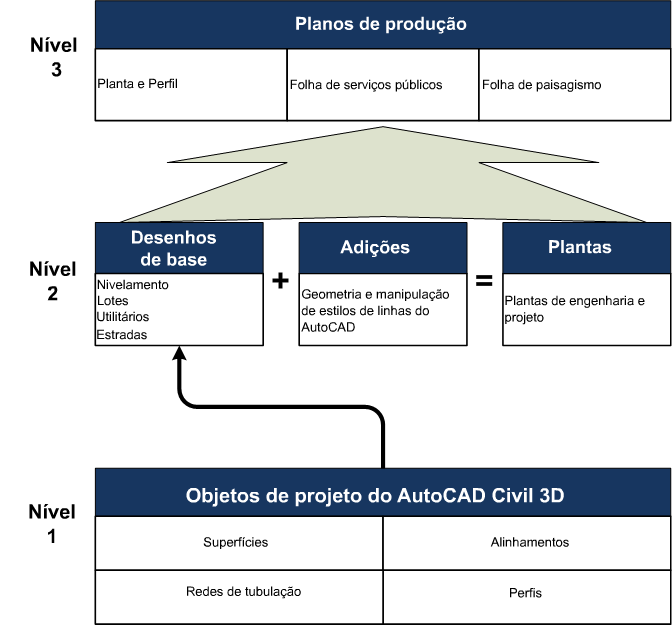

Quando você cria referências de dados entre desenhos do projeto, é possível criar uma rede de desenhos. Se você estiver trabalhando em um projeto grande com muitas pessoas, esta rede pode se tornar confusa e difícil de gerenciar. A colher os benefícios das referências de dados, é importante planejar os relacionamentos do desenho com antecedência, e de fato criar um diagrama para a equipe de projeto para referência.
Figura 1: Estrutura nível três de projeto de desenho
A Figura 1 mostra a amostra da estrutura do projeto. Você pode utilizar esta estrutura nível três com Vault ou com atalhos de dados de projetos. As seções a seguir descrevem como configurar em diferentes níveis.
