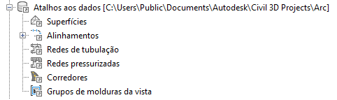

Os atalhos aos dados somente podem ser criados para superfícies, alinhamentos e perfis, corredores, redes de tubulação, redes de pressão e grupos quadros da vista. Eles fornecem vínculos de referência entre desenhos sem a utilização de um banco de dados. Ao criar atalhos de dados de um desenho, eles serão exibidos no nó Atalhos de dados da árvore do Prospector. A partir desse local, é possível inserir um objeto de referência em outro desenho aberto ao clicar com o botão direito do mouse em seu atalho. ou ao arrastar e soltar o atalho no desenho atual.
Figura 3: Atalhos como aparecem na árvore do Prospector
