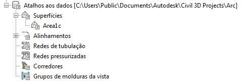

Projetos de atalhos de dados
Se você utilizar atalhos de dados, uma estrutura padrão de pastas do projeto ainda é uma melhor prática. Você pode utilizar o modelo padrão (Projeto _Sample) e criar suas próprias versões.
Modelo de projeto de atalho padrão: ícones na árvore do Prospector
Modelo de projeto de atalho padrão: estrutura de pasta na pasta de trabalho
Manter a pasta _Shortcuts específicas de nível superior e suas subpastas específicas ao objeto como a localização de armazenamento dos arquivos XML de atalho, mas sinta-se à vontade para criar outras pastas de desenhos.
