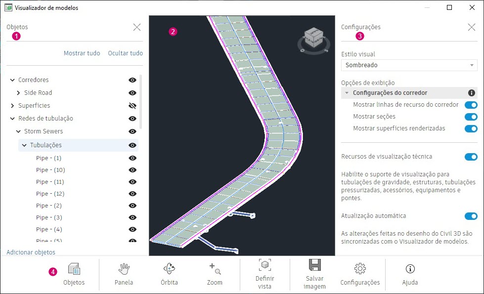

Para abrir o Visualizador de modelos do Civil 3D, você deve primeiro adicionar objetos ao visualizador ou aplicar zoom a eles.
  1. Selecione um objeto no Prospector ou na tela.
  2. Clique com o botão direito do mouse no objeto após a seleção.
  3. Selecione Adicionar ao Visualizador de modelos ou Zoom no Visualizador de modelos no menu de contexto.
O Visualizador de modelos será aberto. Adicione mais objetos para visualizar e ajustar como eles serão exibidos.
  1. Painel Objetos. Lista os objetos selecionados para o Visualizador de modelos e especifica a visibilidade deles. Para exibir ou ocultar o painel, clique em Objetos na barra de ferramentas do visualizador. Para obter mais informações, consulte Painel Objetos do Visualizador de modelos do Civil 3D.
  2. Tela 3D do visualizador. Exibe o desenho como um modelo neste espaço. Oculte ou exiba objetos específicos no painel Objetos e navegue em perspectiva na barra de ferramentas do visualizador.
  3. Painel Configurações. Fornece estilos de exibição visual e outras configurações do Visualizador de modelos do Civil 3D. Para exibir ou ocultar o painel, clique em Configurações na barra de ferramentas do visualizador. Para obter mais informações, consulte Painel Configurações do Visualizador de modelos do Civil 3D.
  4. Barra de ferramentas do visualizador. Ativa as vistas de navegação e perspectiva na tela 3D. Você pode efetuar pan, orbitar, aplicar zoom e fazer capturas de tela da vista atual. Para obter mais informações, consulte Navegação no Visualizador de modelos do Civil 3D.
