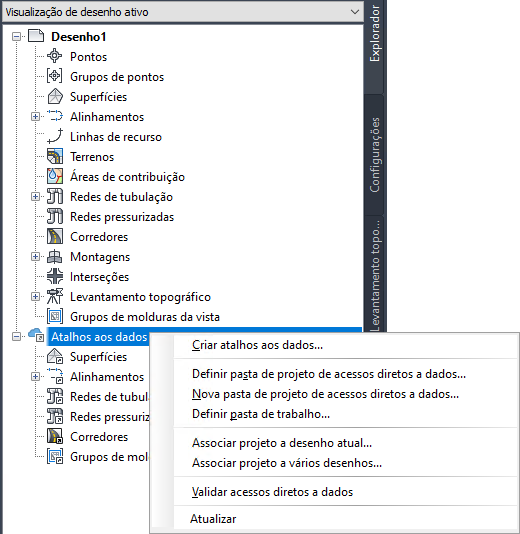

- No Toolspace, guia Prospector, clique com o botão direito do mouse no nó Atalhos de dados
Definir pasta de trabalho.
- Na caixa de diálogo Definir pasta de trabalho, navegue até a pasta do projeto no Forma Data Management.
A pasta de trabalho dos projetos de atalho de dados precisa estar pelo menos um nível abaixo da pasta do projeto do Forma Data Management. Por exemplo, <Unidade do Forma Data Management>\<Nome da conta>\<Nome do projeto>\<Nome da pasta de trabalho>.
Não é possível definir a pasta de trabalho como uma pasta fora do projeto.
Nota: É possível definir a pasta \Arquivos de projeto de nível superior como a pasta de trabalho; no entanto, só os administradores podem ver a pasta \Arquivos de projeto. O recomendável é usar uma subpasta dentro de \Arquivos de projeto.
- Clique em Selecionar pasta.
O nó Atalhos de dados do Prospector muda para
para indicar que a pasta de trabalho está no Forma Data Management.
- Clique com o botão direito do mouse no nó Atalhos de dados
Nova pasta de projeto de acessos diretos a dados.
- Você pode usar o mesmo nome do projeto do Forma Data Management ou pode escolher outro nome.
- Se já tiver configurado a estrutura de pastas do projeto da forma desejada copiando o template de projeto, não marque a caixa de seleção Utilizar template de projeto.
- Especifique o nome e os outros detalhes do projeto e clique em OK.
Definir pasta de projeto de acessos diretos a dados.
- Selecione o projeto de atalho de dados que deseja usar e clique em OK.
- No Forma Data Management, confirme que a nova pasta _Shortcuts que foi criada automaticamente quando você criou o projeto de atalho de dados tem as permissões necessárias.
- Crie desenhos e atalhos de dados no projeto como costuma fazer normalmente e salve tudo no Forma Data Management.
