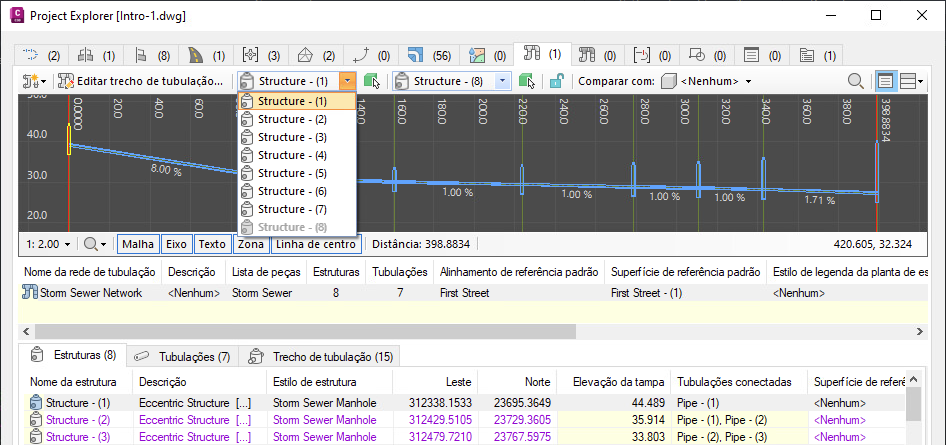

Novidades da versão 2026.1
- Foram adicionados botões de seleção para selecionar estruturas iniciais e finais de uma rede de tubulação da viewport. As estruturas iniciais e finais ainda podem ser selecionadas em seus menus suspensos apropriados.
- Foi melhorada a capacidade de rolar facilmente por listas longas de estruturas ao selecionar uma estrutura inicial e final para o gráfico do perfil longitudinal na guia Redes de tubulação.
- Foram adicionados novos itens ao menu de contexto na vista Lista de estruturas que permitem que qualquer estrutura selecionada seja atribuída à vista da rede de tubulação como uma estrutura inicial ou final. Clicar com o botão direito do mouse em uma estrutura agora oferece as seguintes opções adicionais:
- Atribuir à estrutura inicial de visualização da rede de tubulação
- Atribua à estrutura final de visualização de rede de tubulação.

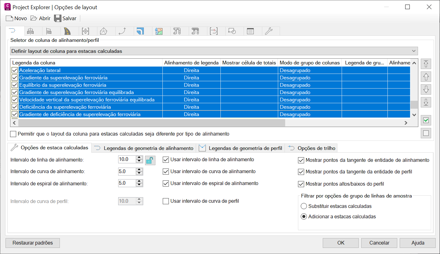

Informações sobre superelevação ferroviária
- Os seguintes valores de superelevação ferroviária foram adicionados à lista de estacas calculadas e são relatórios e tabelas disponíveis.
- LateralAcceleration
- CantGradient
- EquilibriumCant
- EquilibriumCantGradient
- EquilibriumCantVerticalSpeed
- CantDeficiency
- CantDeficiencyGradient
- CantDeficiencyVerticalSpeed
- CantRatio
- CantJerk
- VerticalSpeed
