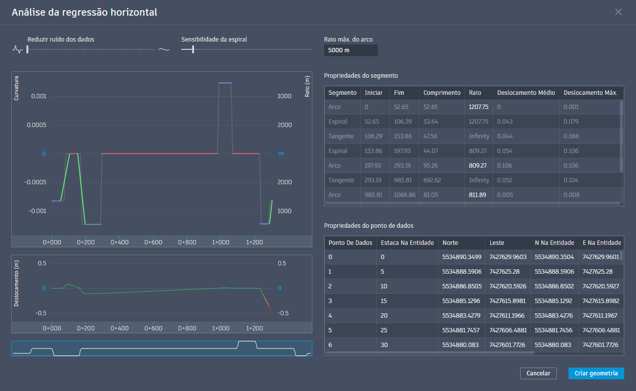

A análise de regressão horizontal é uma técnica poderosa usada para criar um alinhamento otimizado para infraestrutura linear com base em dados de levantamento topográfico de um caminho existente. Com o tempo, características como trilhos ferroviários ou rodovias podem mudar de sua posição original, desenvolvendo imperfeições que afetam o desempenho e a segurança. A regressão horizontal aborda isso ao tomar pontos medidos ao longo do caminho atual e calcular um novo alinhamento de "melhor ajuste" composto por elementos geométricos como tangentes (retas), curvas circulares e espirais de transição. O objetivo principal é criar um alinhamento suave e preciso que minimize o desvio, ou deslocamento, da localização do recurso existente.
Esse método é essencial para os engenheiros civis, especialmente em projetos ferroviários e rodoviários, por vários motivos importantes. Ele permite a recriação precisa da geometria "como está" quando as plantas originais de projeto são perdidos e é crucial para orientar a manutenção de trilhos e projetos de renovação. Ao suavizar irregularidades, aumenta a segurança e o conforto da viagem, minimizando o desgaste da infraestrutura. Além disso, ao criar um alinhamento o mais próximo possível do atual, é possível reduzir significativamente os custos de construção durante as atualizações. Essa técnica de ajuste de uma linha geométrica para dados do mundo real é uma ferramenta fundamental para melhorar o projeto, a segurança e a eficiência de projetos lineares.
Gere alinhamentos com a Análise de regressão horizontal selecionando um ou dois caminhos de dados lineares (pontos COGO, linhas de recurso ou polilinhas 2D/3D). Usando a vista Análise de regressão horizontal que exibe uma solução potencial, é possível ajustar os limites para refinar os dados do alinhamento final para a criação. Saiba mais
