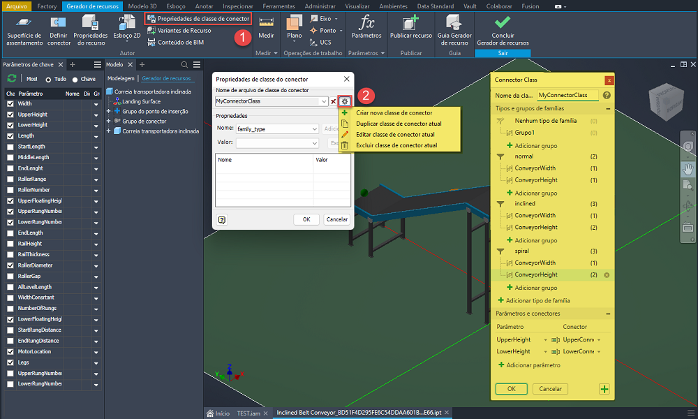

É possível acessá-lo na caixa de diálogo Propriedades de classe de conector:
  1. Na guia Gerador de recursos, no painel Autor, clique em Propriedades de classe de conector .
  2. Na caixa de diálogo Propriedades de classe de conector, clique em Classe do conector .
