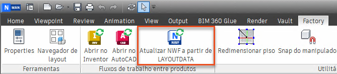

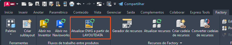

Foram adicionados os comandos que permitem atualizar manualmente o arquivo DWG e NWF com as alterações existentes no arquivo LAYOUTDATA.
É possível acessá-lo no painel Fluxos de trabalho entre produtos da guia Factory:
AutoCAD - Atualizar DWG a partir de LAYOUTDATA
Navisworks - Atualizar NWF a partir de LAYOUTDATA
Se você clicar nele, as alterações feitas no arquivo LAYOUTDATA em outro aplicativo, como o Inventor, serão atualizadas no arquivo DWG ou NWF.
Para obter mais informações, consulte AutoCAD - Atualizar DWG a partir de LAYOUTDATA e Navisworks - Atualizar NWF a partir de LAYOUTDATA.
