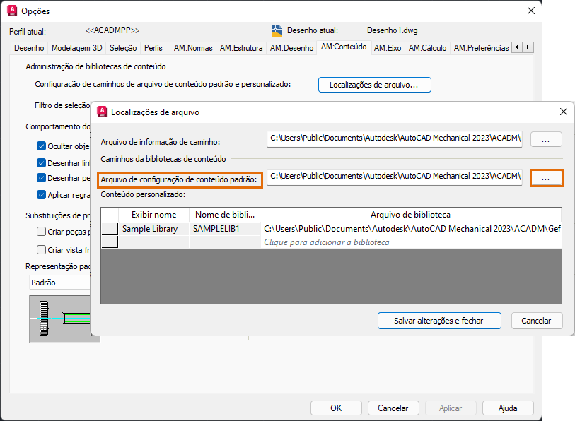

  2. Use o comando AMOPTIONS para iniciar a caixa de diálogo Opções e selecione a guia AM:Conteúdo.
  3. Clique em "Localizações de arquivo".

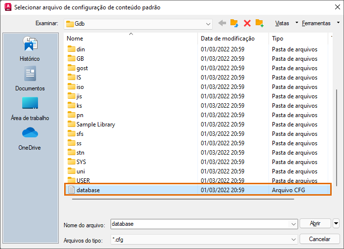

  4. Clique em Procurar para o campo "Arquivo de configuração de conteúdo padrão". Este caminho aponta para o arquivo de configuração (arquivo database.cfg) dentro da pasta Gdb.

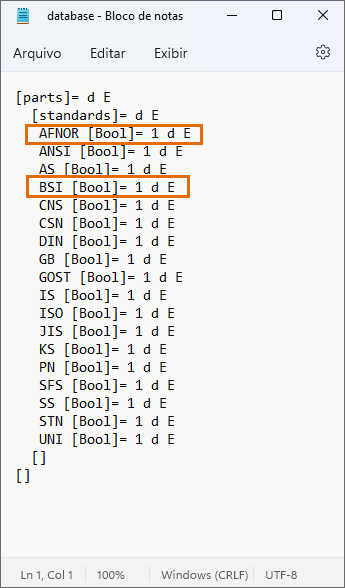

  5. Abra o arquivo database.cfg no Bloco de notas para editá-lo. Altere os valores das Bibliotecas de conteúdo padrão indesejadas de "1" para "0". Veja o exemplo abaixo:
  6. Salve este arquivo após fazer as alterações. Selecione "Salvar alterações e fechar" na caixa de diálogo Localizações de arquivo e clique em Aplicar.
