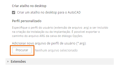

Criar uma implantação
  1. Crie a implantação on-line (consulte Instalação para administradores).
  2. Ao criar a implantação, navegue para o arquivo .arg de perfil criado.
